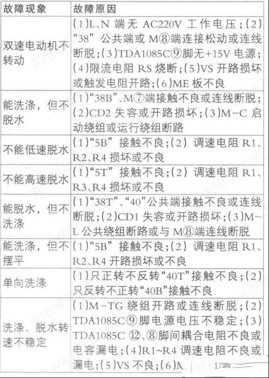

      双速电动机各绕组的直流电阻值(用500型万用表Rxl欧挡测得)如下:M-C⑦、⑧端130,③、⑧端为27欧,⑦、③端为40C;M-L②、⑧端和⑥、⑧端均为56欧,②、⑥端为90欧,⑧端与②、⑥端有一2211公共绕组;M-TG①、⑤端为120欧。该型滚筒洗衣机调速控制电路常见故障及原因如表1所示。

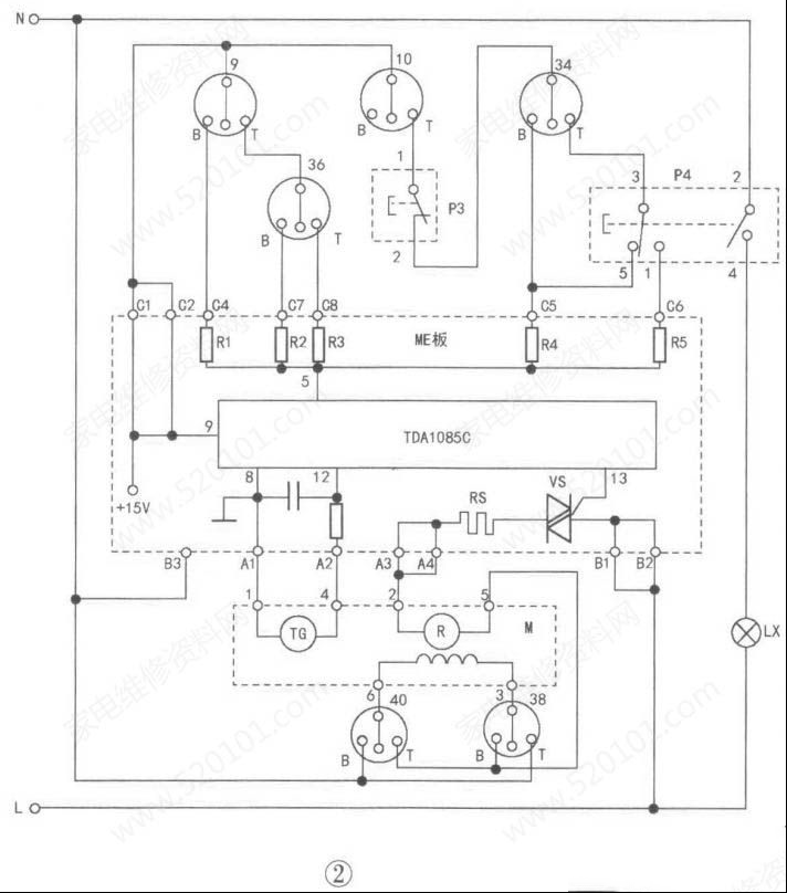

        以小鸭XQG50-428型全自动滚筒洗衣机为例,调速控制电路由程控器开关“9”、“10”、“34”、“36”、“38”、“40”,不脱水开关P3,转速选择开关P4,转速指示灯LX,调速电路板ME和串励电动机M等组成,相关电路如图2所示。
      串励电动机M由定子绕组M-L、转子M-R和同步运转的测速发电机M-TG等组成。程控器各有关开关的功能是:“38”、“40”通过改变M-L的接线,进行正、反转控制,用于洗涤、衣物摆平和烘干衣物翻动。“9”、“36”用于洗涤,摆平、烘干转速控制。
        “10”、“34”用于高、低速脱水控制,按下P3使其常闭触点断开,可实现不脱水功能。P4选择脱水转速,未按下为低速脱水,按下后P4③、①端接通,可进行高速脱水,并由LX指示高速脱水状态。ME调速电路板以TDA1085C为核心元件组成,其调速原理与双速电动机调速板相同,R1〜R5为阻值不同的调速电阻,RJ>R2>R3>R4>R5。
  (1)洗涤状态有三种转速:“9B”接通时,R1接在TDA1085C的⑤、⑨脚间,串励电动机M产生50r/min转速,进行正、反转洗涤;当“9T”、“36B”接通时,R2接在⑤、⑨脚间,串励电动机M产生约100r/min转速,进行洗涤结束和脱水前的正、反转衣物摆平动作;当"9T‘、”36T”接通时,R3接在⑤、⑨脚间,串励电动机M产生约150r/min转速,进行衣物烘干(有的机型无烘干功能)时的快速翻动。
  (2)脱水状态有低速脱水、高速脱水两种转速:脱水状态"10T”接通,P3也处于接通状态,若按动P3使其常闭触点断开,则禁止或停止脱水。当“P3”、“34B”接通时接在TDA1085c⑤、⑨脚间,串励电动机以400r/min的转速进行低速脱水;当“10T”、“P3”、“34T”接通时,如果脱水转速选择开关未按下(图2所示位置),则P4③、⑤脚接通,仍然是调速电阻R4接在⑤、⑨脚间,串励电动机M以400r/min转速进行低速脱水;若P4被按下选择高速脱水时,P4③、⑤脚断开,③、①脚和②、④脚分别接通,此时调速电阻R5接在⑤、⑨脚间,串励电动机M将以100r/min转速进行高速脱水,同时LX点亮做高速脱水指示。在脱水时如“34T”接通,可通过手动操作P4进行低、高速脱水转速的切换,也可以按动P3停止脱水(如再按一下P3可继续进行脱水)。本机采用的是串励电动机分级调速,和前述双速电动机一样,也可以用电位器控制进行无级调速。当然,也可以用单片微机控制串励电
动机调速。

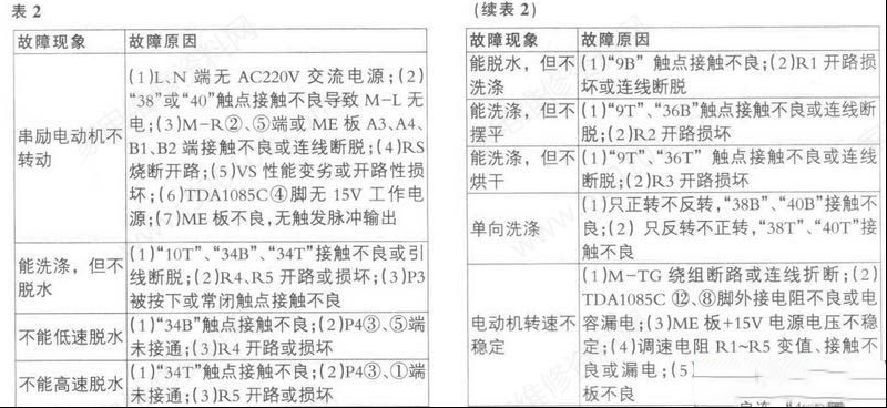

         串励电动机M各绕组的直流电阻值如下:⑥、③端2.2欧;②、⑤端5欧;①、④端120欧,该机型滚筒洗衣机调速控制电路常见故障及原因如表2所示。
