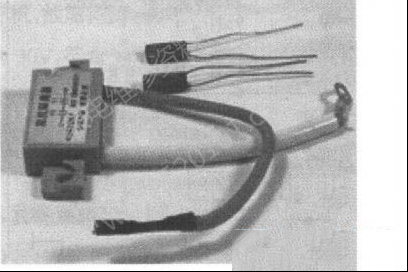

    收到同行送来的故障机壹台希德XH-ZX2型电茶壶,通电后可开机,按“全智能煮水”键,加水臂可对准水壶盖孔自动加水,水壶已满仍不停,随后屏显“E8”代码,且不加热。拆开水壶底盖,实绘其电路如图1所示,底盘有6个与机内相连触点。
       ④、⑤端接发热盘,测其阻值约为40。,正常;②、③端接壶内感温器,实测其常温阻值为80kC;中心端⑥脚通过阻抗隔离器与壶内水探头相连。阻抗隔离器外形如图2所示,标有两只电容串联。实测其两端电容量约为20pF,明显偏小,判断阻抗隔离器内部电容异常。由于笔者手头无此阻抗隔离器,于是找来两只2200pF/400V电容,串联后代替阻抗隔离器。通电测试机子,故障机修到这里,终于修好值得探讨。。
