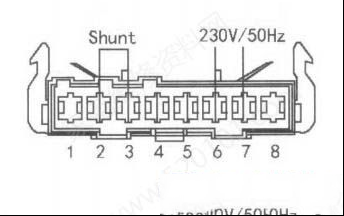

      串激电机采用换向式结构,属于交/直流两用电机,主要由转子、定子、换向器、碳刷、转速传感器组成。因将定子铁芯上的励磁绕组和转子上的电枢绕组串联起来使用,因此称为串激电机。串激电机可以通过一定的控制回路,比较容易地实现电机的无极调速,使整机运行更加平稳。串激电机具有转矩大、过载能力强、转速高,体积小、质量轻、调速方便等优点。检测电机时,先拔下电机的连接器,如图1所示,然后进行以下检测:
  1.测量转速传感器电阻,正常值约50-128欧。(25°C)。
  2.电机插线3,7端接定子线圈,正常阻值为411;1.7端接电机定子高速线圈。
  3.先用一个分流电缆短接2、3端,再在6和7端上加上AC220V电压,如图2所示,此时电机应转动。
  4.电机工作时,在碳刷处测得的电压约为110V,此时电机转速是由可控硅控制。

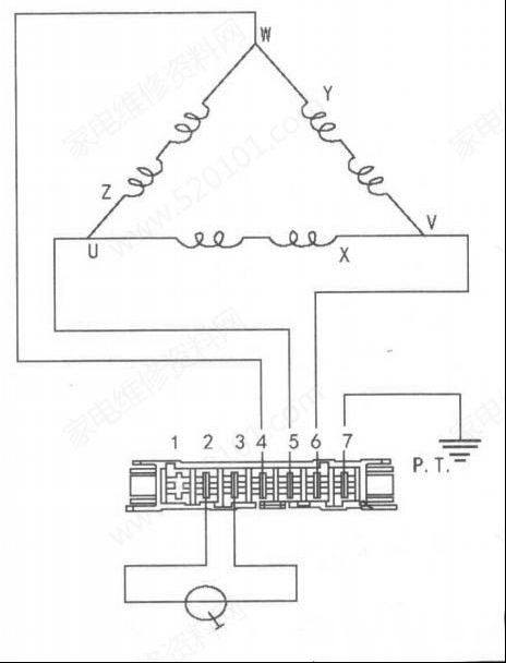

  二、变频电机
        变频电机采用交流电机的结构,具有直流电机特性,采用交流T直流T交流变压变频器控制技术,主要由转子、定子、转速传感器组成。因此,变频电机也叫“自控变频同步电机”、“三相异步电机”。电机的转速n取决于控制器所设定的频率f0检测变频电机时,先拔下电机的连接器,如图3所示,然后进行以下检查:
  1.测量转速传感器线圈电阻,正常值为5()。〜12811(25°C)。
  2.电机绕组是三角形接法,每个绕组的直流电阻均为4。左右。
  3.转速传感器磁环不能有松动、破裂现象。
  4.电机两端电压与频率的对应关系如下:35V->11.7Hz,100V->50Hz,160V->150Hz,195V->310Hz。

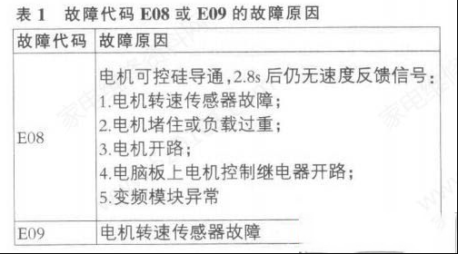

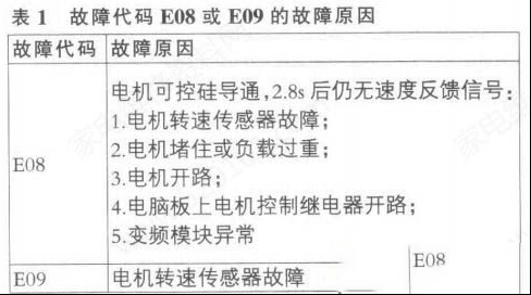

  故障表现为1:显示故障代码E08或E09,故障原因分析:显示故障代码E08或E09的故障原因见表1所示。
  实修时,先检查电脑板及电机接线端,然后检 查转速传感器。正常时,转速传感器的输出电压为 12V 〜14.8V。

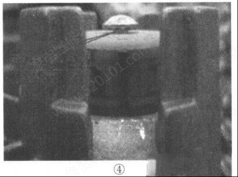

  故障表现为2:空转能脱水,负载不能脱水,或 在脱水中电机突然加速。 故障原因分析:首先检查电机是否正常,然后检查 转速传感器线圈电阻是否正常,最后检查传感器 的磁环制钉,如图4所示,如有松动现象,应进行 加固处理,接着检查转速传感器的线圈接头是否 接触良好,如图5所示。
