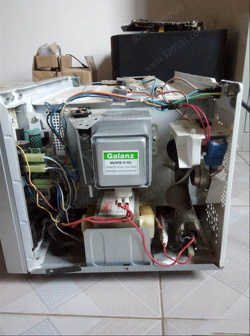

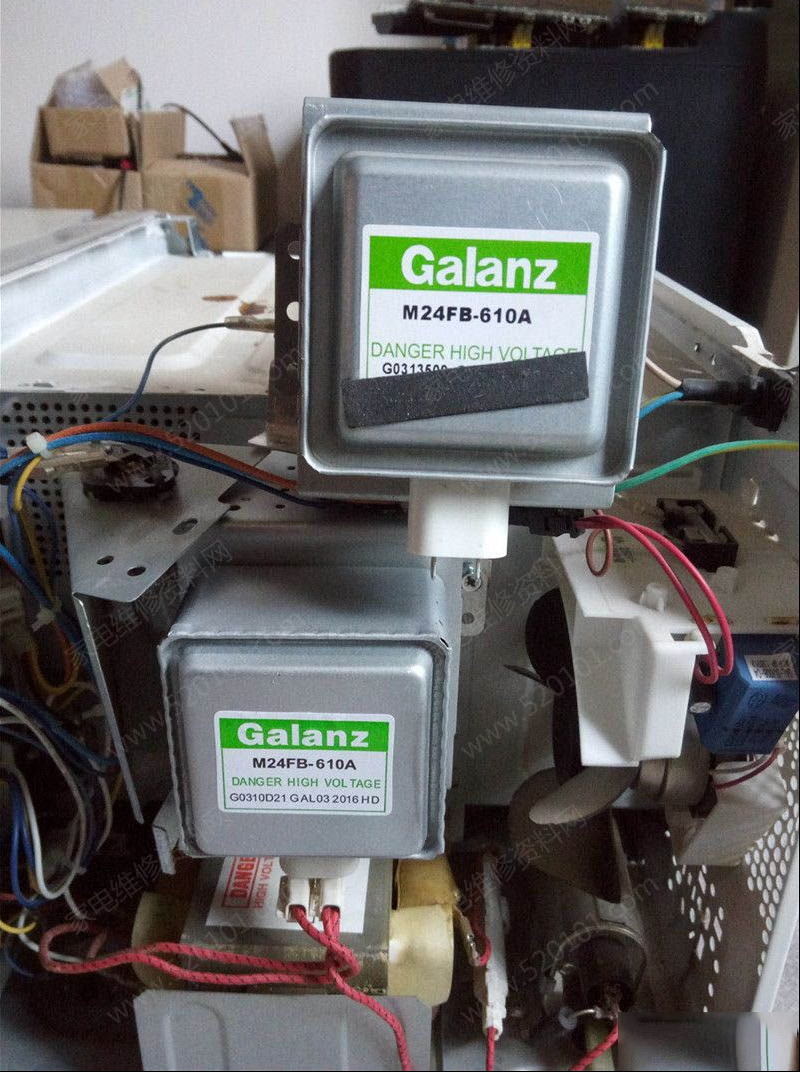

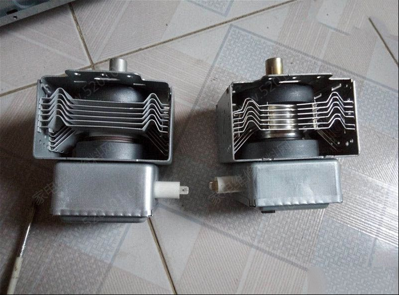

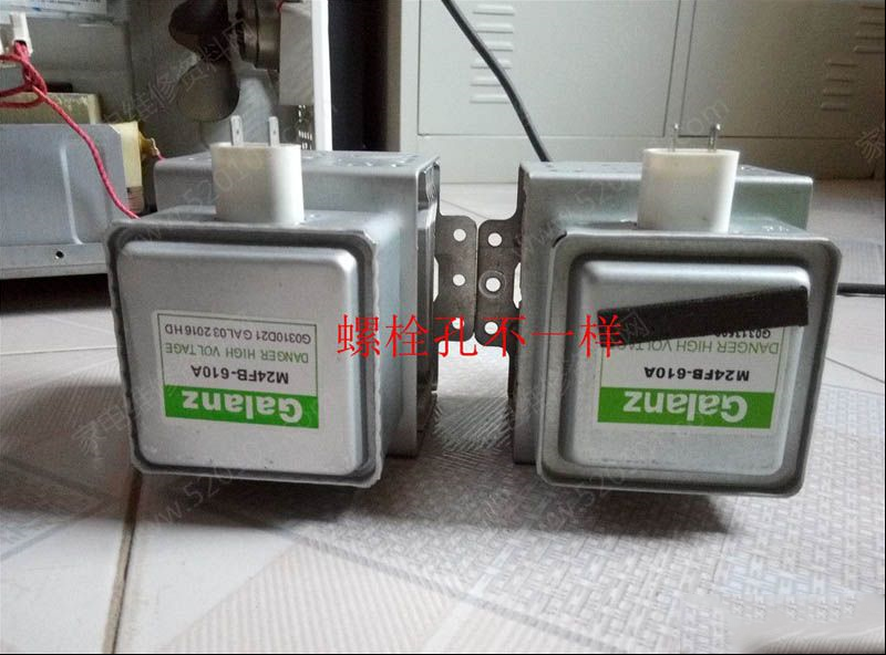

    收到故障机一格兰仕G80F23CN2P-BM1(S0)微波炉,故障表现为能通电开机有工作声,不加热。开盖检查变压器、高压保险、高压二极管、高压电容,都正常。磁控管灯丝通,两脚对地不短路。用指针表AC1000V迅速碰一下高压电容,指针打表有高压输出。用手摸磁控管散热片有温度。此机无转盘,怀疑搅波电机故障,拆下通电旋转正常。怀疑磁控管有问题,今天从某宝购同型号磁控管,换上故障机修到这里,终于修好值得探讨。加热正常。所购磁控管不论外观、做工都不如原机的。
