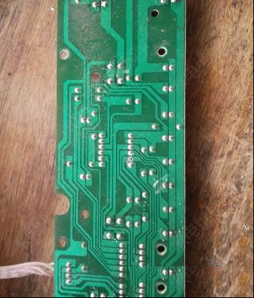

摘要: 收到同行送来的故障机壹台扬子DC22电磁炉,故障表现是通电指示灯灯亮,按开机键不加热。拆机直奔面板,测量个按键没有漏电现象。测量开机按键,定位有轻微变动。1.7-3.3V变化,怀疑数码管漏电,用吸抢吸空数码管二脚在测 ...
    收到同行送来的故障机壹台扬子DC22电磁炉,故障表现是通电指示灯灯亮,按开机键不加热。拆机直奔面板,测量个按键没有漏电现象。测量开机按键,定位有轻微变动。1.7-3.3V变化,怀疑数码管漏电,用吸抢吸空数码管二脚在测量开机按键脚电压没有变化3.3伏正常,装机加热正常,已修复。
