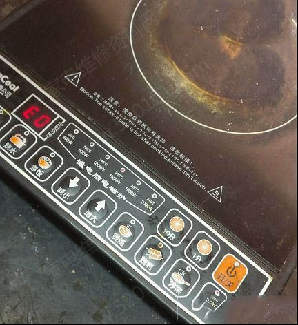

苏泊尔UC20电磁炉通电不加热显示E0代码的维修
2023-5-14 11:20| 发布者: 开心| 查看: 36| 评论: 0
摘要: 收到同行送来的故障机壹台苏泊尔UC20电磁炉,故障表现为上电放锅不加热,按开关键,风扇也不转。拆盖测5V电压正常,测18V 电压无,测18V限流电阻开路。(分析其烧断原因,原来是此处电路板进水引起漏电短路所至)更换之后 ...

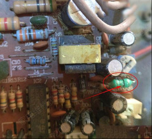

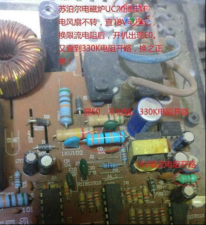

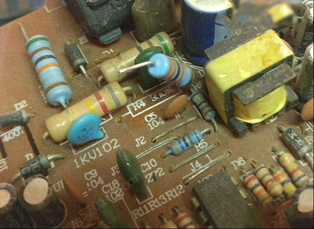

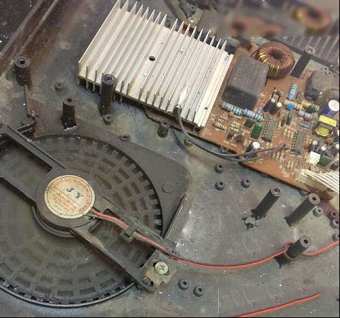

    收到同行送来的故障机壹台苏泊尔UC20电磁炉,故障表现为上电放锅不加热,按开关键,风扇也不转。拆盖测5V电压正常,测18V 电压无,测18V限流电阻开路。(分析其烧断原因,原来是此处电路板进水引起漏电短路所至)更换之后,开机见风扇转,放锅试机面板又显示E0故障代码。断电又查到那个R4检测电阻330K开路,换之试机正常加热,修复完毕。
