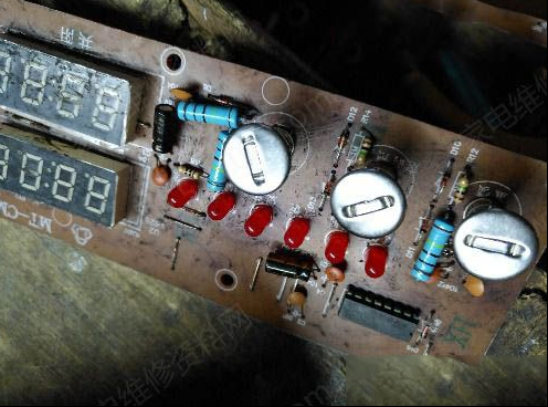

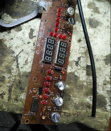

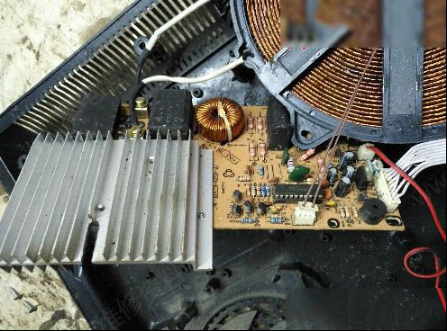

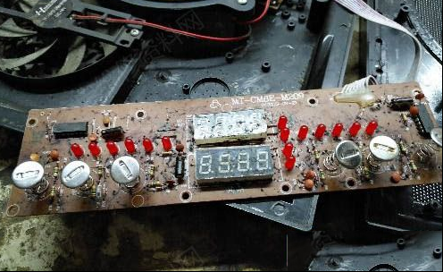

    收到同行送来的故障机壹台从同行转手过来的电磁炉,据用户说,该电磁拿去其它维修店没修好,故转到我店,问题是‘减少‘’’键不可调,通电试机,发现‘减少‘’键无反应外其它键均正常,能加热,有个‘’火锅‘’指示灯不亮,先把用户打发走,拆机,先清理面板的蟑螂粪便,换上L4/火锅指示灯,通电发现‘’减少▽‘‘键’又可控了,满意的装好面板,再试故障依旧,看来问题不简单,仔细观察发现c10/104一引脚断,换之,不小心将R13搞断了,R13/1兆欧,心想难道是R5,R6两个电阻惹的祸。果断将三个电阻全换新。试机正常,装正正常,收工。
