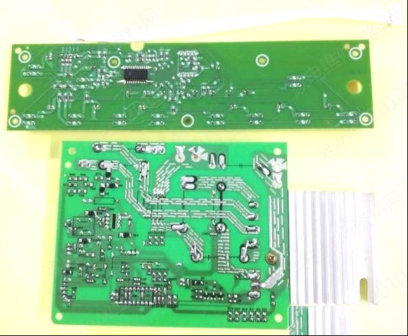

摘要: 收到同行送来的故障机壹台美的C21-SK2103电磁炉,故障表现为控制板失灵不开机故障,通电测试机子能听到复位嘀响声及全部指示灯亮一下,细看数码管有缺笔划,拆开检查各电压均正常,查开关按键是新的,经测量也无问题,此机驱 ...
    收到同行送来的故障机壹台美的C21-SK2103电磁炉,故障表现为控制板失灵不开机故障,通电测试机子能听到复位嘀响声及全部指示灯亮一下,细看数码管有缺笔划,拆开检查各电压均正常,查开关按键是新的,经测量也无问题,此机驱动芯片为MC2102D,用JM1668芯片代换后故障机修到这里,终于修好值得探讨。。
