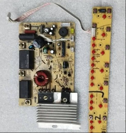

摘要: 收到同行送来的故障机壹台九阳C21-SK805电磁炉,故障表现为开机报警不加热,拆开机器,经查D301,18V稳压管压击穿,换后修复,试机一切正常。
