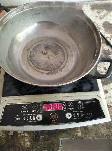

千泽TS-20FV3电磁炉通电加热显示E0代码
2023-5-14 11:19| 发布者: 开心| 查看: 24| 评论: 0
摘要: 收到同行送来的故障机壹台千泽TS-20FV3电磁炉开机出现E0不加热,拆机对电路板先除污,再加焊,试机能工作了,装机后用户立马拿走了,不料第二天大早,用户就敲店门了,说机子昨天行,今早不行了,先给用户收到其他维修同行的一台周转电磁炉 ...

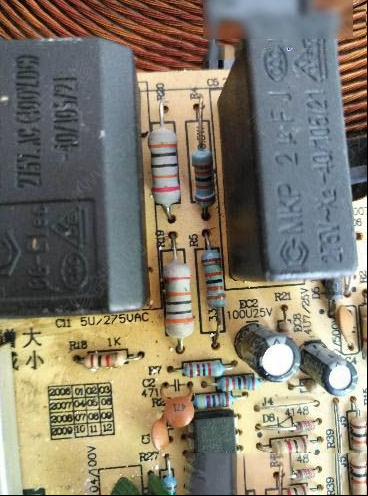

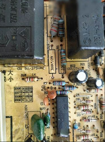

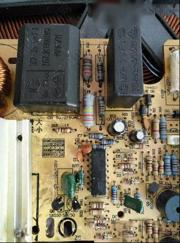

    收到同行送来的故障机壹台千泽TS-20FV3电磁炉开机出现E0不加热,拆机对电路板先除污,再加焊,试机能工作了,装机后用户立马拿走了,不料第二天大早,用户就敲店门了,说机子昨天行,今早不行了,先给用户收到其他维修同行的一台周转电磁炉,用户走后,拆机查大功率电阻R19阻值为345k欧,明显变值,换之,故障机修到这里,终于修好值得探讨。,连试两天故障不再出现。
