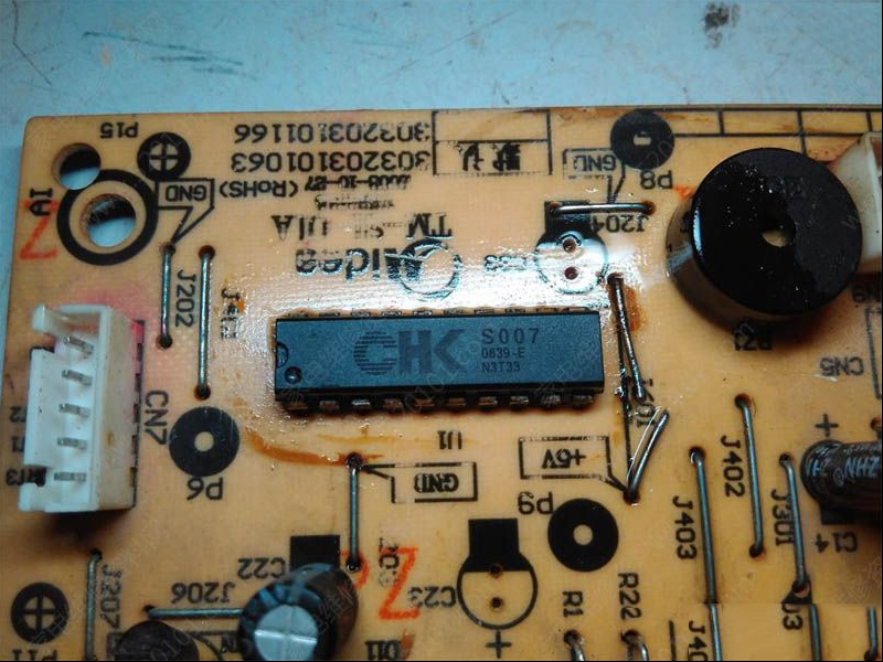

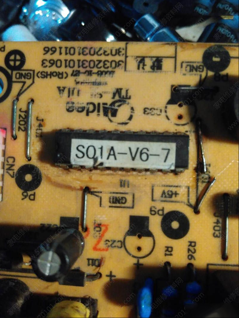

    收到同行送来的故障机壹台美的C21-SH2131电磁炉,是同行送过来的转修机,用户说,电磁炉启不动,前维修师傅换功率管后,用了几分钟,电磁炉内放了个鞭炮的声音之后什么都没有了,前维修师傅说不能修了,听人介绍找到本店。拆机一检测,保险,功率场效应管,整流桥,都挂掉,大电阻,大电容等都动过焊,应该是都检查过了,将损坏的元件换新,串上灯泡试机,没有上电蜂鸣声,测5V只有2.4V,18V正常,断开芯片(S007)5V跳线(如下图2所示)。

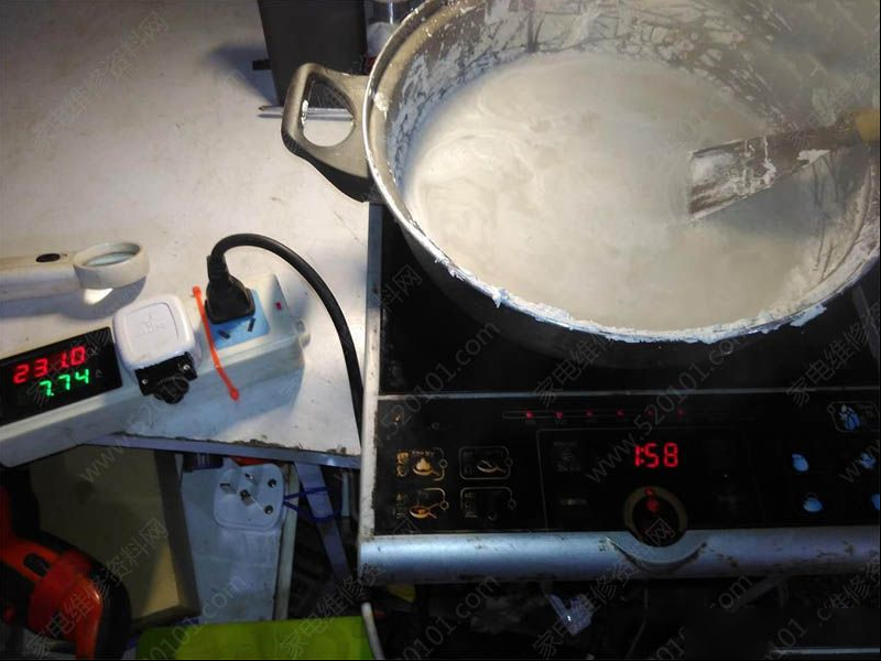

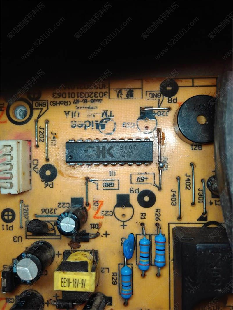

       5V恢复正常,不用说芯片挂了,内心崩溃呀,注定又是一块骨头,该芯片贴纸为S01A-V6-7,芯片型号是S007 0839-E(图3),手头有几块S007 N1136-E(图4),以前代换过美的其它机型,十之八九会成功,今天看看运气了,果断换上,果然不负所望,开机一切控制功能正常(图4),加热很快,默认档位接近8A电流,最高档位有8A多电流,代换成功。其实芯片序号不重要,关键是数据最重要,只要引脚定义一致,一般是能用的。
