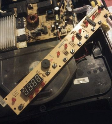

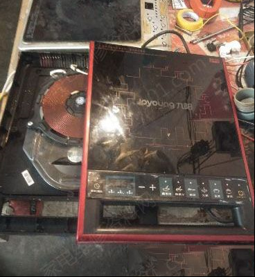

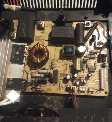

九阳JYC-21ES70电磁炉风扇不停且长鸣
2023-5-14 11:19| 发布者: 开心| 查看: 46| 评论: 0
摘要: 收到同行送来的故障机壹台九阳JYC-21ES70电磁炉,故障表现为蜂鸣器长鸣,风扇一直转个不停。详细询问客户使用情况后,马上拆开后盖,电源线接头螺丝果然有些松动。拧紧螺丝后试机发现按键有些不好用,又把按键全换掉。用时 ...
    收到同行送来的故障机壹台九阳JYC-21ES70电磁炉,故障表现为蜂鸣器长鸣,风扇一直转个不停。详细询问客户使用情况后,马上拆开后盖,电源线接头螺丝果然有些松动。拧紧螺丝后试机发现按键有些不好用,又把按键全换掉。用时二十分钟,故障修复,客户非常满意拿走了。
