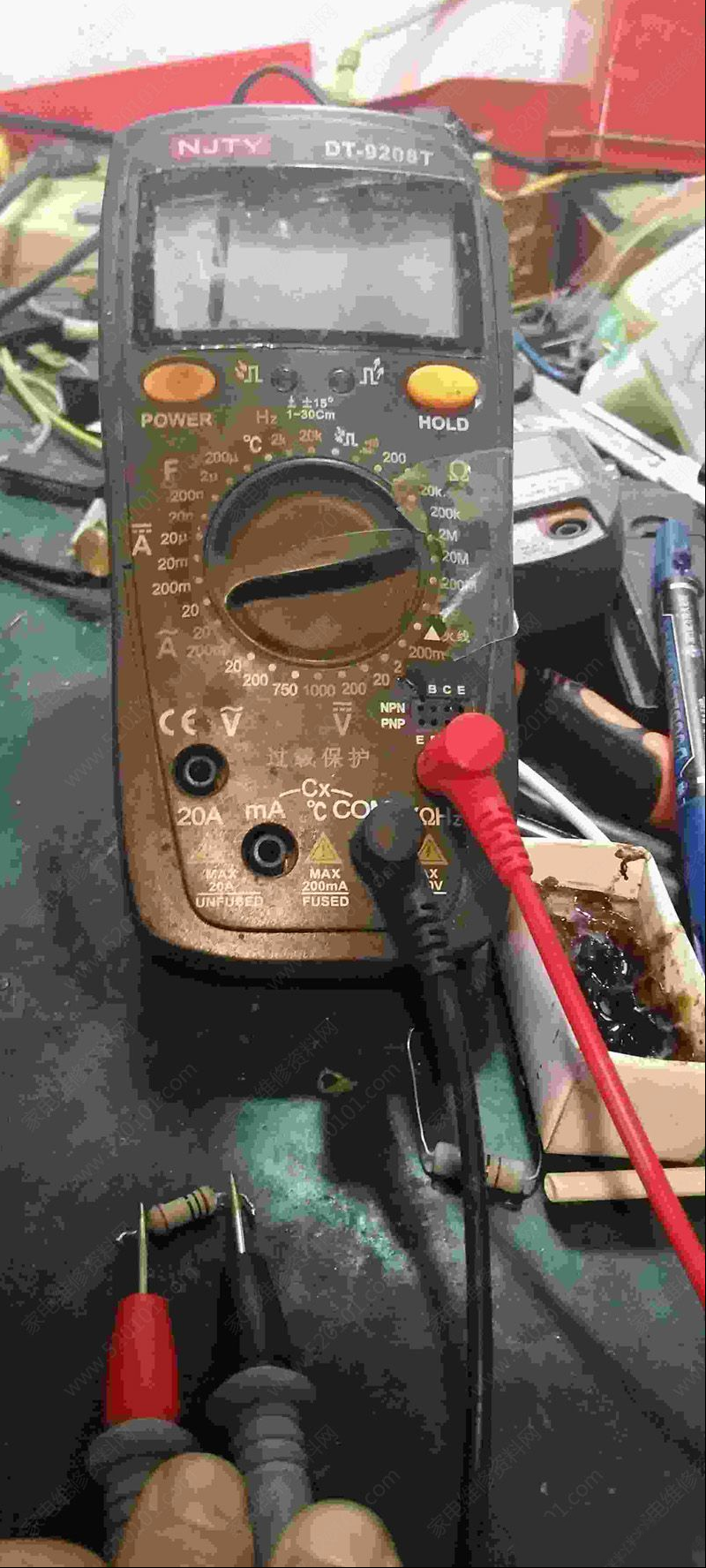

摘要: 收到同行送来的故障机壹台九阳触摸屏电磁炉。客户送来说之前孩子送去别的维修店看过说是电脑板坏不能修。后来送到我维修部看看还能不能修。通电试机有响一一声“嘀”。没有任何的显示,触摸按键全部不起作用。既然通电能有 ...

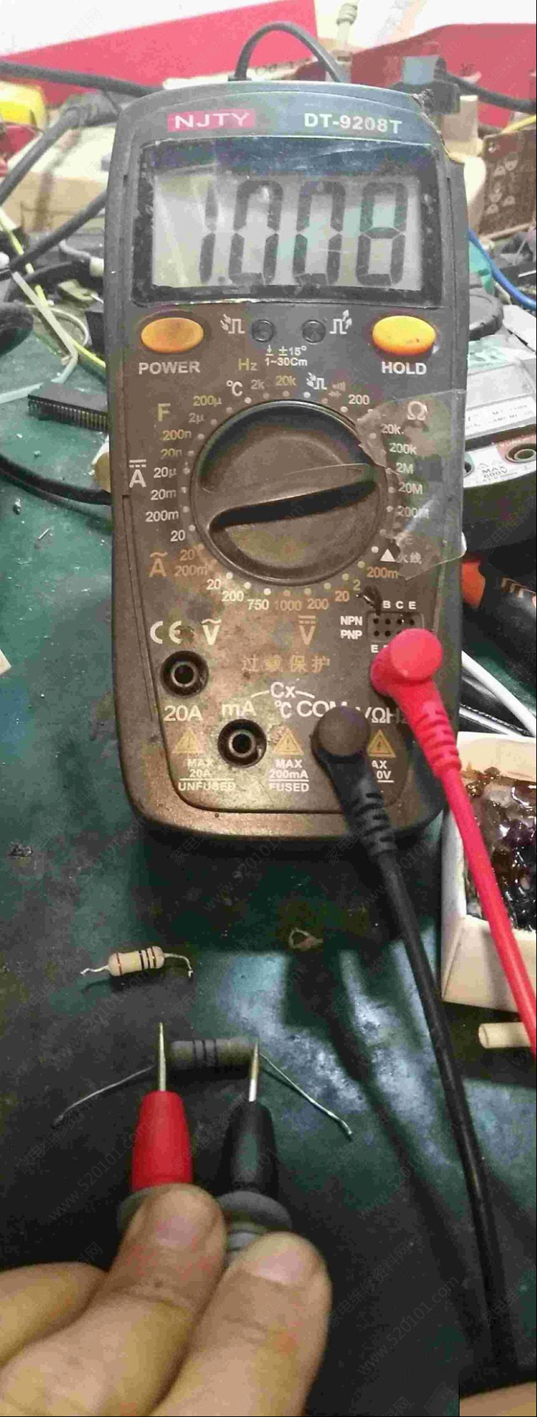

    收到同行送来的故障机壹台九阳触摸屏电磁炉。客户送来说之前孩子送去别的维修店看过说是电脑板坏不能修。后来送到我维修部看看还能不能修。通电试机有响一一声“嘀”。没有任何的显示,触摸按键全部不起作用。既然通电能有“嘀”的一声。我判断CPU应该是好的。可能问题出现在显示板电路上。拆机直奔显示板。一看芯片是1628。刚好手上也有两块(之前在TB上买配件的时候顺路买了两块)。上热风枪吹下1628。更换了1628。清洗干净芯片旁多余的助焊剂通电试机果然LED数码管显示了。习惯的串入200W灯泡上锅试机,上锅直接显示E4。看来这机器问题没少呀。查了一下九阳电磁炉E4的代码含义是电压过低。卸下主板找到市电检测电路发现测是到有个电阻是1M的,市电进来后经过一个二极管串联了该电阻直接进入芯片的市电电压检测脚?找来一个1M电阻换上。继续上锅试机。电流正常,LED数码管显示正常,触摸按键全部灵敏。到此修复完成。
