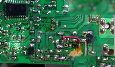

摘要: 最近收到同行送来的故障机壹台苏泊尔c21-SDHCB15电磁炉,客户反应说不慎进水烧坏。开盖后发现电源芯片炸飞,查资料芯片型号为OB2226SP,翻看电路板背面电源部分R159,R160及部分铜箔已烧毁面目全非,用酒精清理电路板积碳 ...

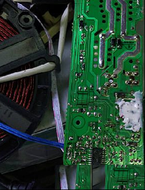

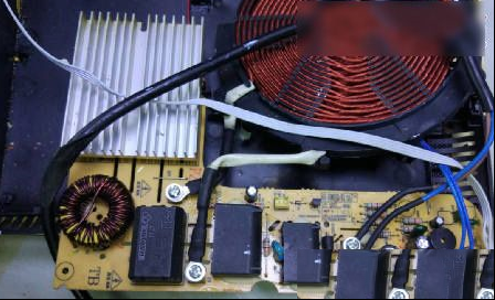

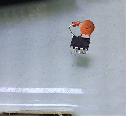

    最近收到同行送来的故障机壹台苏泊尔c21-SDHCB15电磁炉,客户反应说不慎进水烧坏。开盖后发现电源芯片炸飞,查资料芯片型号为OB2226SP,翻看电路板背面电源部分R159,R160及部分铜箔已烧毁面目全非,用酒精清理电路板积碳后检测电源部分除了OB2226SP和芯片供电电阻R147及芯片4脚与8脚之间R159 R160两个贴片电阻烧坏外其他一切都完好,由于手头无此芯片,受网友启发决定用VIPER12A改此电路,具体步奏:拆除原电路中贴片启动电阻R157 R158及4脚与8脚之间电阻R159 R160和芯片2脚与8脚之间的贴片电容C123。

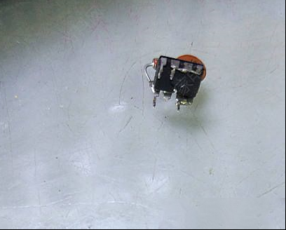

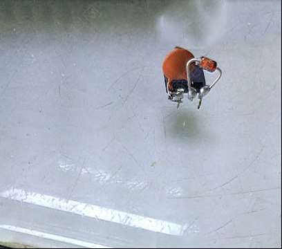

      找到一块VIPER12A,把芯片8脚和7脚弯曲与6脚相连焊在一起,5脚可以不与6脚相连因为线路板上5和6的铜箔是相通的,1脚弯向2脚焊在一起,2脚与3脚并联一个104的瓷片电容,3 4脚并联一个18V稳压二极管正极接3脚负极接4脚,按原位置装上改好的VIPER12A。
       把原C123贴片电容两脚短接(也就是原芯片焊孔2脚和8脚位),4脚孔位与1脚用导线连接起来。

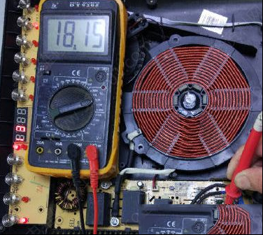

        做好绝缘装机完成,试机一切正常。
