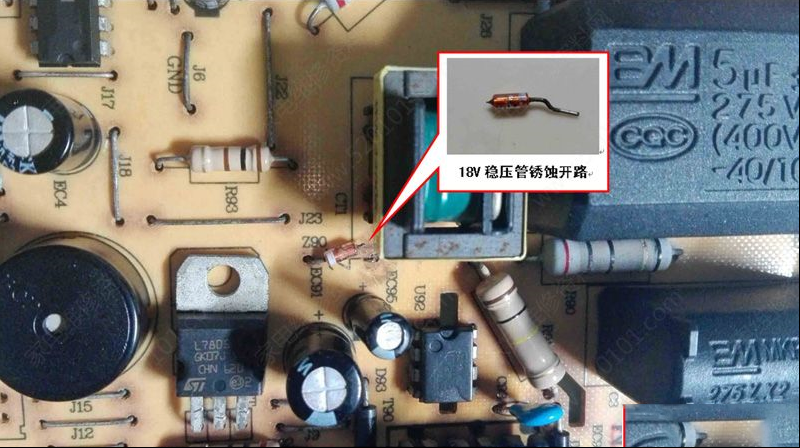

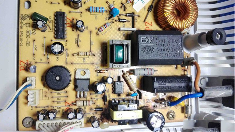

    收到同行送来的故障机壹台美的SH2116电磁炉,故障表现为通电无任何反应。刚开始以为是管子烧了,但是拆开测量,保险丝整流桥IGBT均是好的,300V正常,既然300V正常,面板无反应,那就是辅助电源出问题了。开始检查辅助电源电路,目测18V稳压管锈蚀开路。
       换稳压管后依然无反应,那就彻底查一下吧。从300V查过来,顺藤摸瓜,经过二极管和20欧电阻去变压器那边。测量这个20欧限流电阻开路。
       换上18V稳压管和一个22欧电阻。

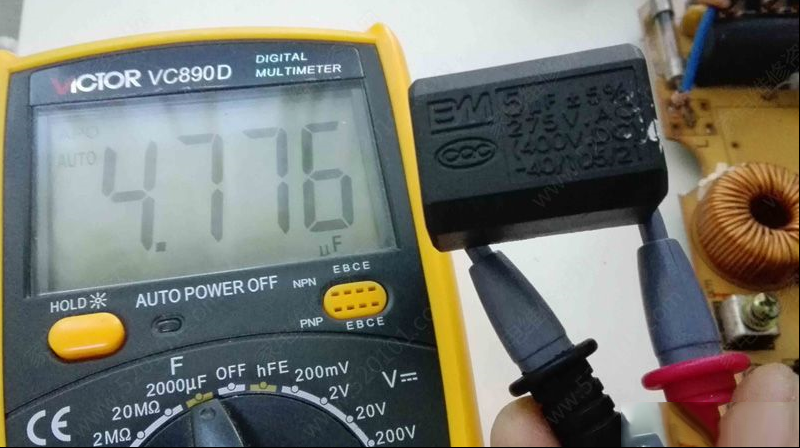

     先查一下300V这边的5UF滤波电容,实测正常。这个电容起到滤波吸收峰值作用,如果异常会导致带有高峰值的300V电压,导致限流电阻烧坏。

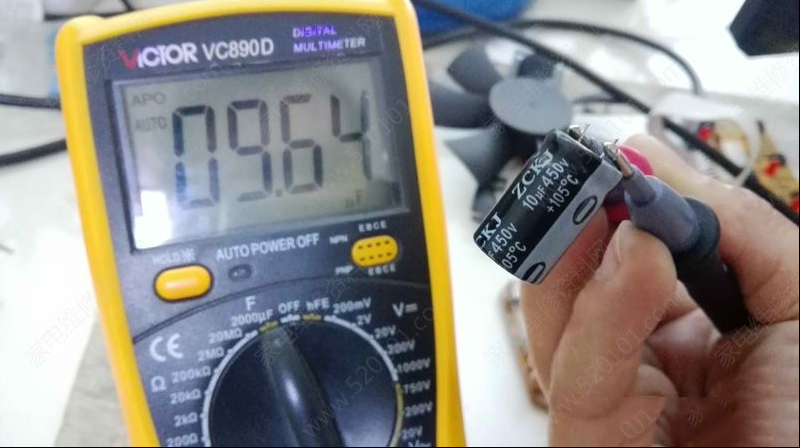

      接着查了一下变压器边的450V10UF电解,实测也是正常的。限流电阻烧坏这个电容通常也会坏掉。

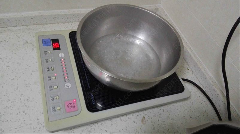

        又查了一下变压器初级无短路,几个整流二极管和驱动管也都正常,便装好通电测试,熟悉的“嘀”声响起,测试各项功能正常,盆里的水很快烧开。做饭用了两天都正常。但是有一点感觉不太对劲,就是这个电磁炉关机后风扇立即关掉,无延迟。查了一下说部分电磁炉就是这样设计的。
