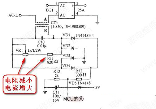

摘要: 在维修电磁炉的过程中,有的时候换管后电流达到10A(板子老化等原因),一般2000W就8A,所以要想办法减小电流。如果遇到没可调电阻的电磁炉,电流大小如何调整。增加或者减小2K可以调整1A左右,如下图所示 ...
    在维修电磁炉的过程中,有的时候换管后电流达到10A(板子老化等原因),一般2000W就8A,所以要想办法减小电流。如果遇到没可调电阻的电磁炉,电流大小如何调整。增加或者减小2K可以调整1A左右,如下图所示。
      电磁炉互感式电路电流大小调节,如下图所示。
