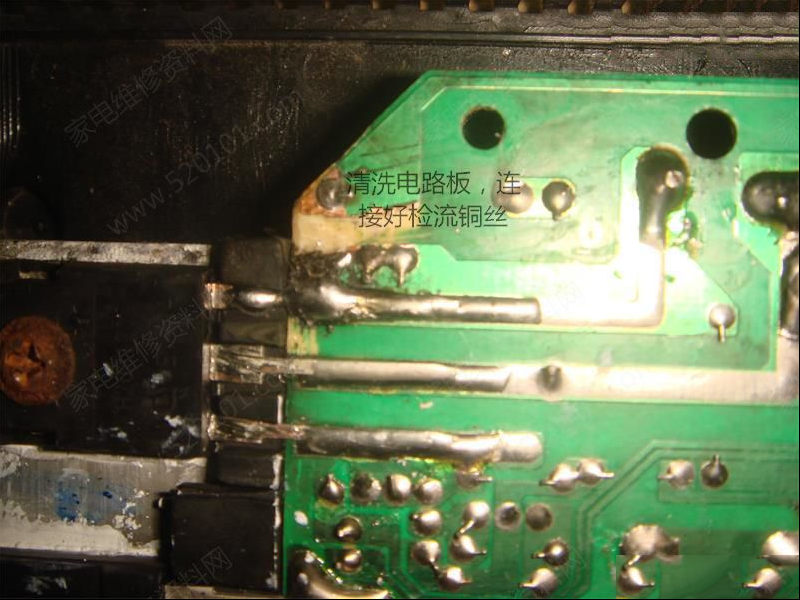

    一小剧团客户送来金灶小电磁炉,未和我交待故障原因,只是让我说先看一下,先拆机检查保险管完好,仔细看大板一角有烧黑痕迹,拆开背面一大块熏黑。清洗后发现检流铜丝一端烧断,功率管和桥堆正常。美的电磁炉经常因检流铜丝开路烧控制芯片和功率管,换保险管和功率管后仍因控制芯片损坏,前功尽弃。这次先将大板与显示板连接,用可调电源调到5V,从大板上的78M05送入,结果有啲一声和显示,可以继续修下去。

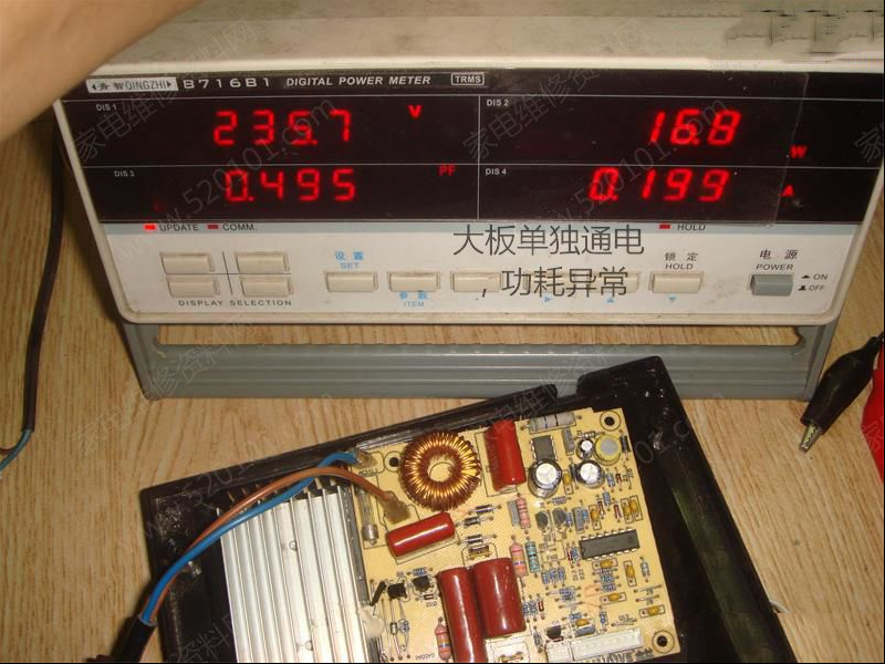

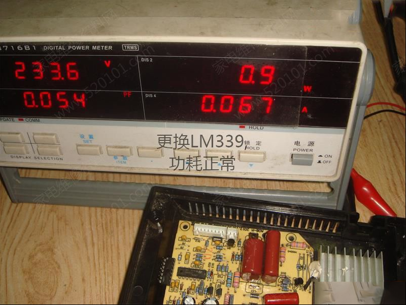

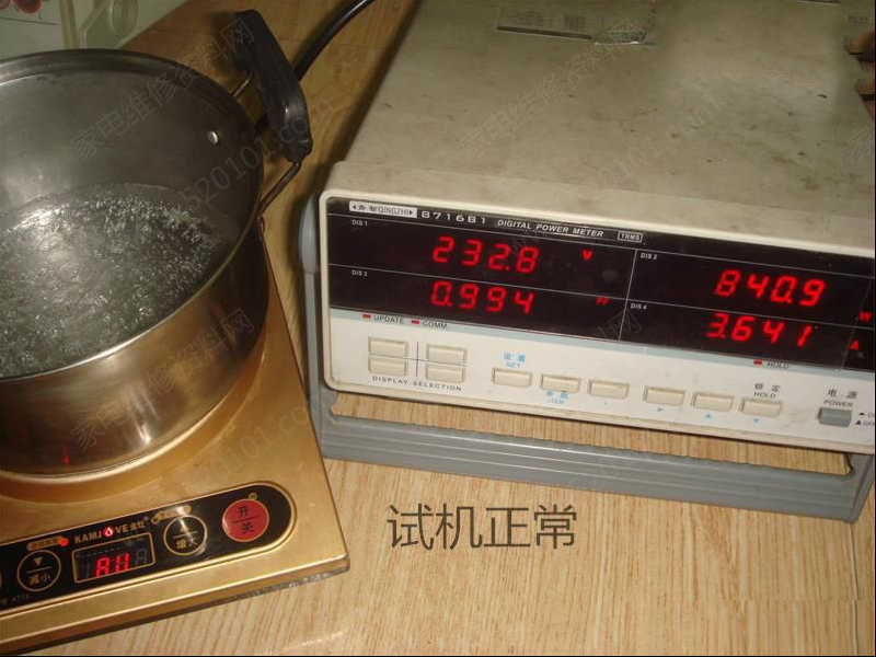

     连接好检流铜丝,给大板单独通电,用电参数测量仪监测功耗,高达16.8W,显然不正常。拆掉LM339再通电,功耗为0.7W。换一片LM339,功耗0.9W,5V和18V电压正常。检测功率管驱动端电压正常。连接好线圈试机,有检锅声不加热。凭经验找到检流铜丝连接LM339那只电阻,编号R13,3.6K欧,显然已损坏。找到一只3.3K欧的电阻换上,试机正常。
