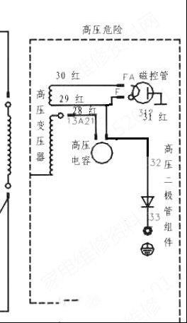

摘要: 收到同行送来的故障机壹台美的EG21B-AN微波炉,故障表现为不加热,拆开微波炉,首先用220V市电辅助测量,把高压二极管CL01-12一端与市电零线相接,把数字万用表置于直流200V档测火线与高压二极管另一端的电压100V左右时 ...
    收到同行送来的故障机壹台美的EG21B-AN微波炉,故障表现为不加热,拆开微波炉,首先用220V市电辅助测量,把高压二极管CL01-12一端与市电零线相接,把数字万用表置于直流200V档测火线与高压二极管另一端的电压100V左右时,则说明高压二极管是好的。检测高压保险也是正常的,最后检查是磁控管坏了,更换磁控管后故障修复。
