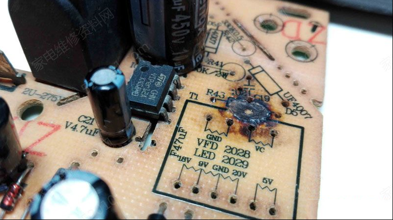

    收到同行送来的故障机壹台电磁炉,故障表现为通电无反应。拆开检查保险丝烧掉,整流桥击穿,IGBT倒是好的。再看副电源这边,限流电阻烧焦,把PCB都烧出个坑。进一步检查,三个IN4007整流二极管击穿(全波整流非桥式整流),高频变压器初级开路。限流电阻就和变压器初级在一块儿,这下把变压器也给烧坏了。

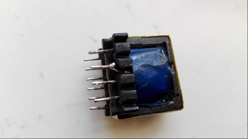

        二极管好找,这个变压器不太好找,那就看看能不能修复。仔细检查了一下,初级线圈只是针脚处断开。于是用一截铜丝把一头先缠到针脚上,用锡焊接,再把另一头和断掉的初级线圈再拧在一起点焊一下。

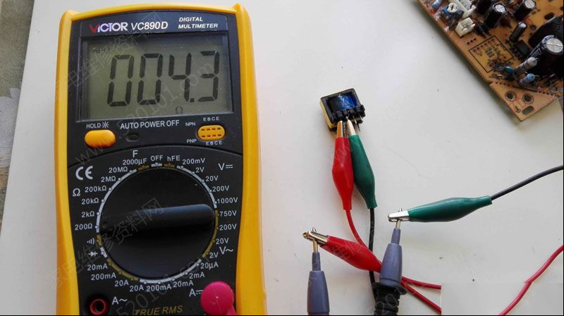

       然后测量一下,初级阻值4.3欧,正常。
        限流电阻烧掉,那副电源IC凶多吉少,这个芯片是VIPER12A,测量果然烧坏。

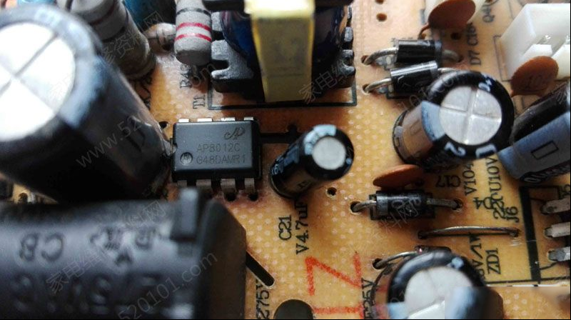

          手头没有这个芯片,便想用其它代换,找到一个AP8012C换了上去。这两款芯片针脚定义完全一样,可以代换。

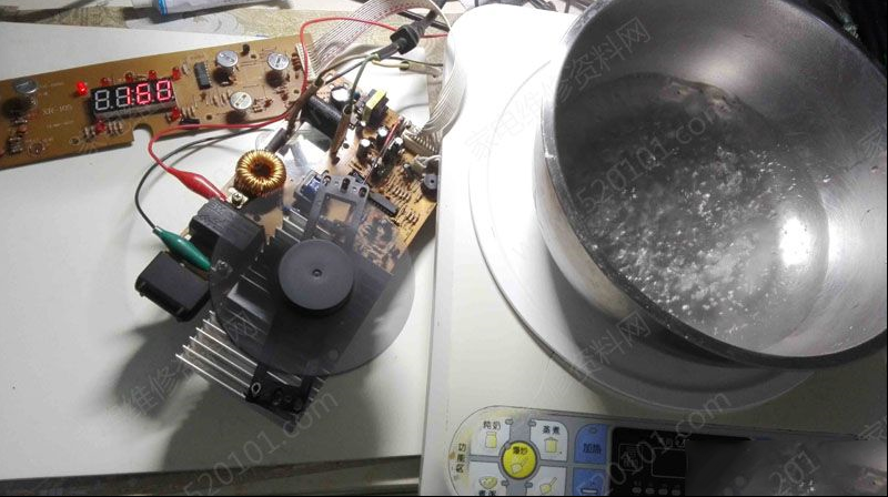

        打保护通电测试,嘀的一声,面板指示灯亮了。放上不锈钢盆,测试各项功能正常,维修结束。
