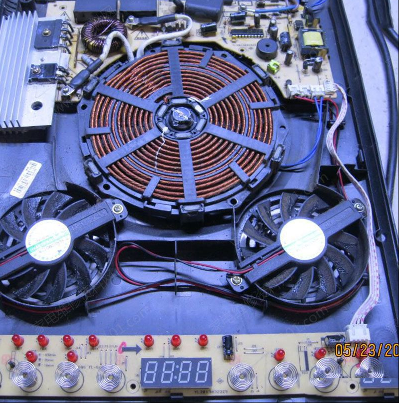

摘要: 客户送来收到其他维修同行的一台九阳C21-SC008电磁炉,说有时加热,但是加热只能加热2分钟,2分钟后就会出现间断加热。按照正常维修流程做了一遍检查,没有一个元器件是坏的,当时心里真是哇凉哇凉的,跟客户说只能换板。 ...
    客户送来收到其他维修同行的一台九阳C21-SC008电磁炉,说有时加热,但是加热只能加热2分钟,2分钟后就会出现间断加热。按照正常维修流程做了一遍检查,没有一个元器件是坏的,当时心里真是哇凉哇凉的,跟客户说只能换板。客户嫌太贵,非要把电磁炉留下让我死马当活马医。这一放就是三天,今天这都是我摸它的第3回了。
        跟往常一样,放锅测试,反复观察,发现刚开始正常工作的两分钟功率也没有正常电磁炉的大,这是不是说功率电路有问题呢?功率调节电路是受控于电流取样电路的电压大小,那是不是说电流检测环路出问题呢?按照这个思路,咱就死马当成活马医,在这个一没有图纸,二没有资料的情况下,只能按照经验来改电路了!我仔细观察板子,怀疑J1  R210这两处应该有一处是电流取样电路,首先尝试在J1处加了1K电阻,试机开机就出现间断加热。
       于是改为330欧姆电阻,还是开机就间断加热,那此处就不是电流取样了。那就尝试把R210改为1.82兆欧,上电,故障有轻微变化,看情况就是这条线路是电流取样了,可以修改这条线路的参数了,仔细观察此电路电流经过R210,经过跳线J9到U2的18脚此处电压1.0V(不接线盘)。同时去往保护三极管Q201,中间还跨界一个稳压管ZD300。把以上元件拆卸测量,并没有发现一个有问题的元件。之前观察机器正常工作的2分钟内功率不是很足,那么我们是否可以调高U2  18脚的电压呢,之前已经尝试了更改R210基本没有变化,这里能改动的也只有ZD300这个稳压管了,看标识是个5.1V的,那就上个6.2V的提高1.1v不算过分。通电试机,好了,真的好了,这心情就不用多说了。
