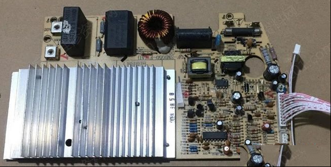

苏泊尔C21S19电磁炉加热慢的检修思路
2023-5-14 11:19| 发布者: 开心| 查看: 43| 评论: 0
摘要: 收到同行送来的故障机壹台苏泊尔C21S19电磁炉,故障表现为能加热,但是功率不足,其它功能都正常,显示功率2100W加热很慢,测电流只有3.7A,不知是哪种故障。先查驱动电路各元件特别是18V的稳压二极管是否良好,再查几只大 ...
    收到同行送来的故障机壹台苏泊尔C21S19电磁炉,故障表现为能加热,但是功率不足,其它功能都正常,显示功率2100W加热很慢,测电流只有3.7A,不知是哪种故障。先查驱动电路各元件特别是18V的稳压二极管是否良好,再查几只大阻值电阻看阻值是否变值,查滤波,谐振电容是否良好试看。 接电流表调整一下功率控制的可调电阻,看电流是否会有变化, 问题查出是谐振电容容量变小的原因,更换后故障机修到这里,终于修好值得探讨。。
