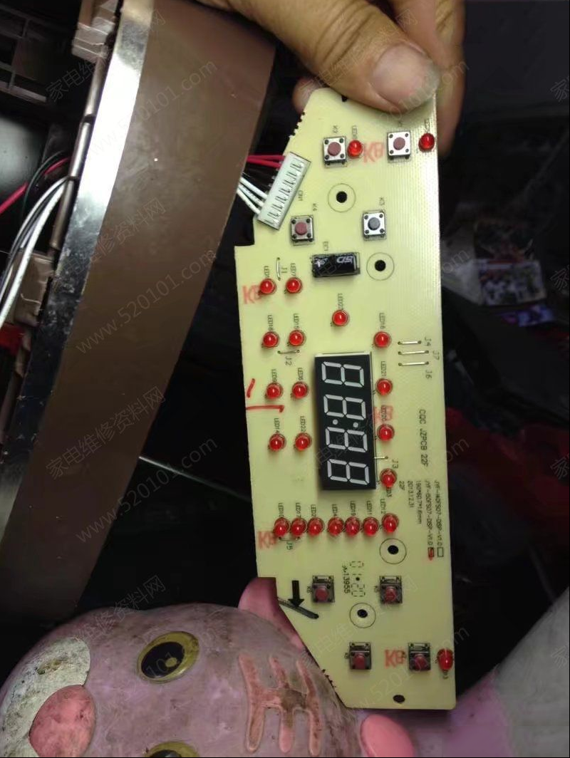

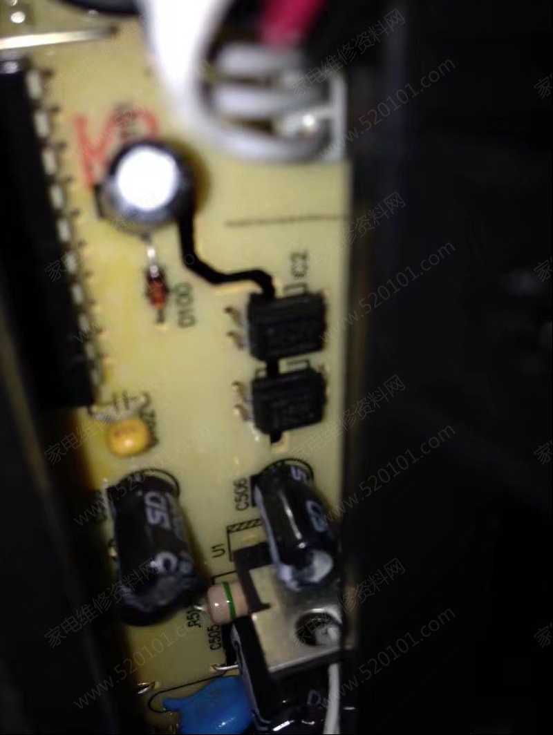

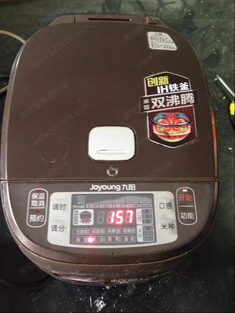

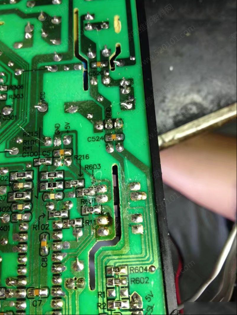

    最近收到同行送来的故障机壹台九阳JYF-I50FS07  IH电饭煲,插电有“滴”一声复位,显示屏显示0000,所有按键无反应,拆开一看,原来是电磁式加热的。首先检查300V及18V和5V都正常,疑按键板有问题,检修中发现此机按键板供电是独立与主板供电的,单独一路供电给按键板,按键板与主板通讯通过两个光耦完成。
       用万用表测蜂鸣档测试各个按键都能导通,再用1K挡测试发现“调时”按键开路阻值在5K左右,其他按键开路阻值在20K左右,更换此按键,故障机修到这里,终于修好值得探讨。。

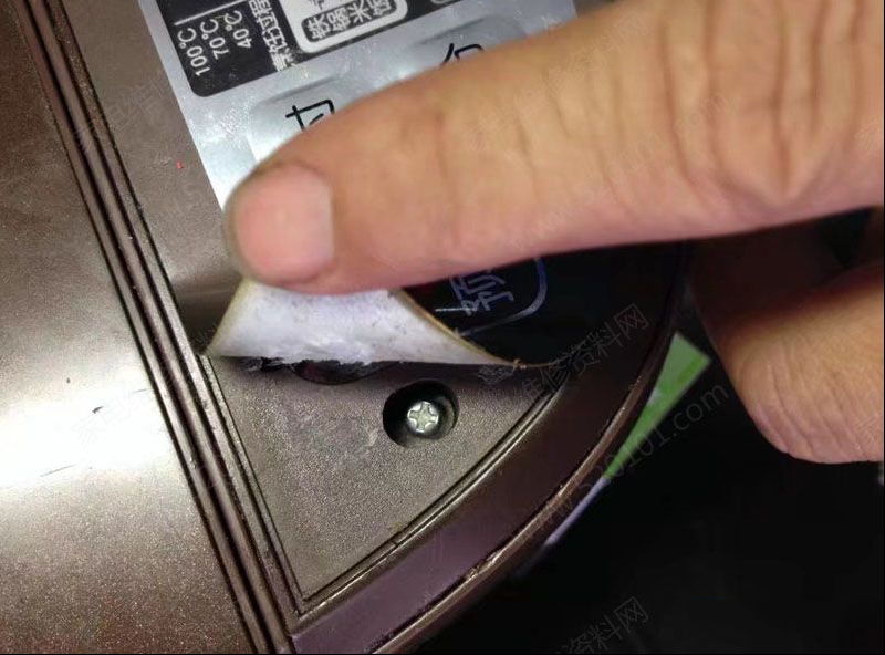

       另外说一个细节,这款机拆面板时要撕开面板胶。
  黑色按键为更换的
  按键板与主板的通讯光耦
  C524上面是按键板供电的IC
