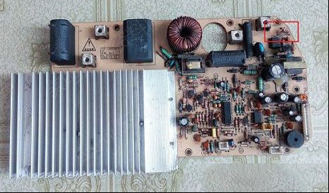

摘要: 收到同行送来的故障机壹台九阳JYC-19BS3电磁炉,此机器的主板版号是JYC-19POWER,故障表现是各按键功能一切正常,不放锅显示E1,放锅显示当前功率,就是不加热,也不报警。拿掉锅立即显示E1,说明检锅电路正常,首先断开 ...
    收到同行送来的故障机壹台九阳JYC-19BS3电磁炉,此机器的主板版号是JYC-19POWER,故障表现是各按键功能一切正常,不放锅显示E1,放锅显示当前功率,就是不加热,也不报警。拿掉锅立即显示E1,说明检锅电路正常,首先断开电流检测,不放锅上电显示E1,放上锅显示功率,再拿掉锅不显示E1了。说明电流检测电路正常。驱动电路不需要查,因为检锅正常,驱动电路也应该正常。
        测量LM339各引脚电压如下:1脚5.1V  2脚0V  3脚19.84V  4脚0.91V  5脚3.15V  6脚0.72V  7脚1.3V  8脚2.83V  9脚3.03V  10脚18.77V  11脚0V  12脚接地  13脚0V 14脚18.64V    再测LM393各电压如下:1脚0  2脚57V  3脚0V  4脚0V  5脚4.7V 6脚2.78V  7脚5.1V  8脚19.84V。
        分析各引脚电压都正常,维修一时限入困境,反复查看JYC-19AS3图纸,除了低压5V正常,19.8V有点高,在放大镜下查看电源部分,电源芯片被前维修人员换过,ZD500稳压管被换过,对照图纸,ZD500是16V稳压管,前维修人员换上的是18V稳压管,手中没有16V稳压管,用13V+2.7V串联后上电测量19.8V变成了16.3V,上电放锅试机一切正常,测电流7.8A,此次原因是电源输出电压偏高引起不报警不加热故障。
