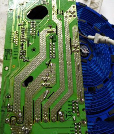

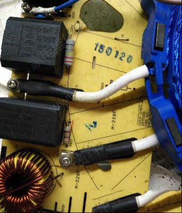

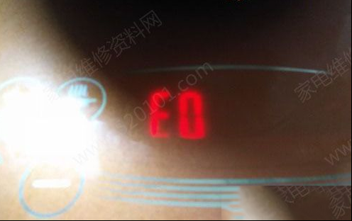

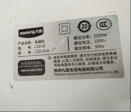

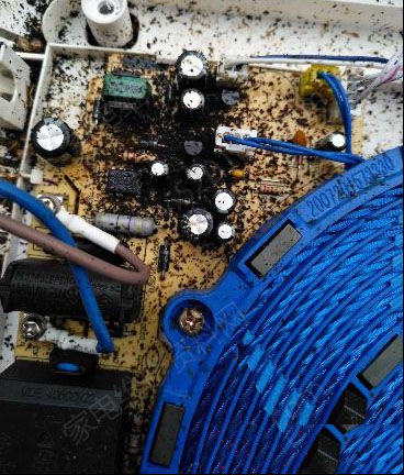

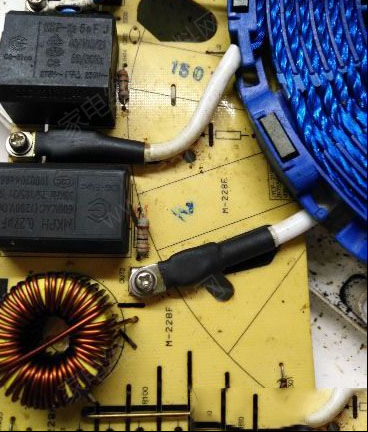

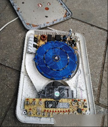

摘要: 收到同行送来的故障机壹台九阳C22-L5电磁炉,故障表现为是在试机过程中出现E0,拆机发现大量蟑螂,将电路板清理干净,并补焊,试机,故障依旧,查R414/330k欧电阻开路,换新故障机修到这里,终于修好值得探讨。,试机一切正常。 ...
