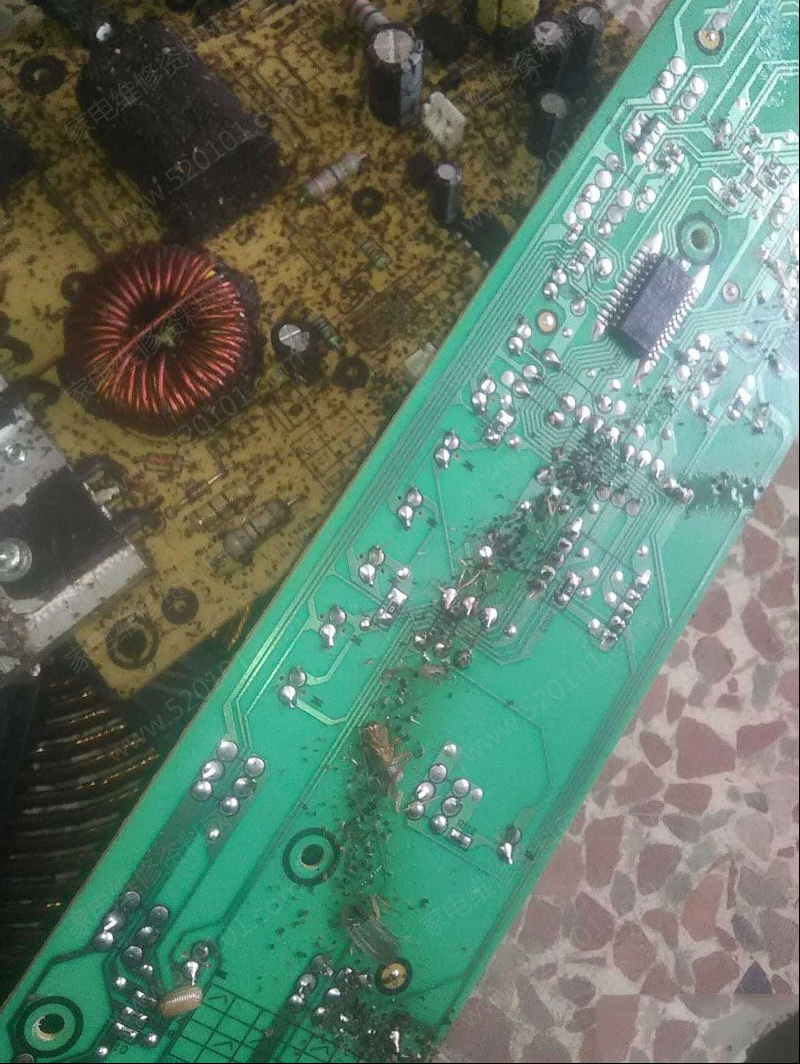

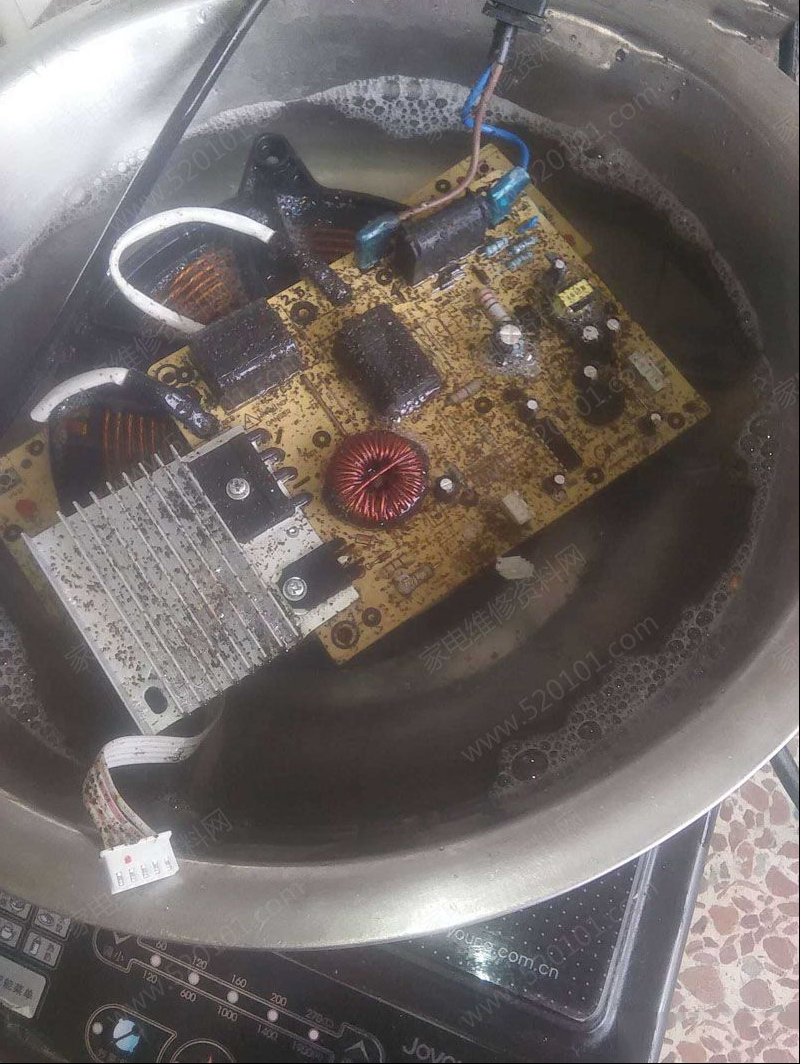

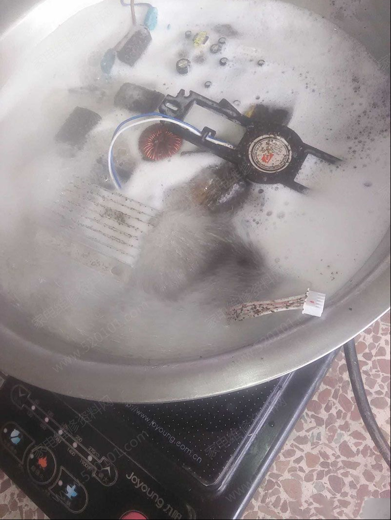

    最近维修工作比较忙,想起上个星期客户送修的电磁炉还没有修,决定打开看看,不看不知道一看吓一跳,目测保险已经牺牲,估计功率管也坏了,首先将水煮沸进行清洗,洗好后拿到朋友烤漆的烤箱中,烤30分钟后搞定,此机更换25N120后在保险处串灯泡,亮一下就灭,后装回10A保险后故障修复。
