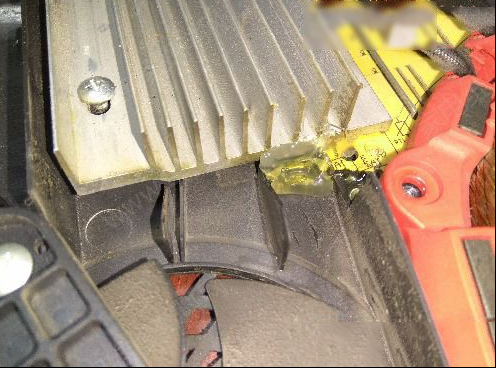

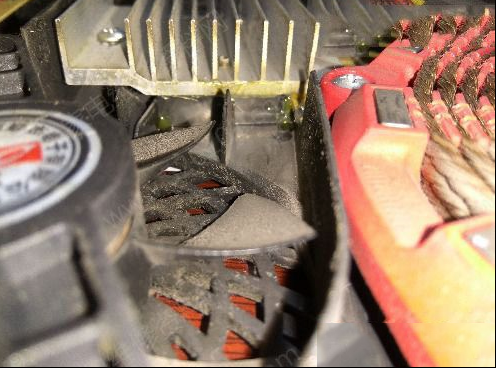

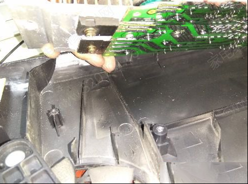

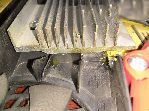

    最近维修了多台美的的超薄电磁炉,其中第收到其他维修同行的一台烧保险IGBT和桥堆击穿短路,其他都没坏,仔细观察发现IGBT和桥堆管教处糊满了油污,造成炸机,而且由于安装方式都没法套热缩管。观察其散热系统发现,轴流风机却做了离心风机的风道,而且奇葩的是风机出来的风吹安装IGBT的一面,背面的散热片鳍片却不吹,于是将吹管子的那一路风道用一片塑料加热熔胶封堵,让风走鳍片,从处理好至今无返修。
