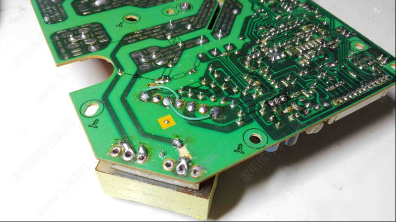

    收到同行送来的故障机壹台奔腾PC20N-H黑金刚电磁炉,故障表现为通电无反应,拆开检查辅助电源变压器初级开路。拆开外面胶带,看到温度保险烧断。于是短接上试机,能工作,但是变压器发热严重,看来初级绕组内部有短路。通电十几分钟后初级线圈烧断,无法修复。这个变压器是10V和17V两组输出。

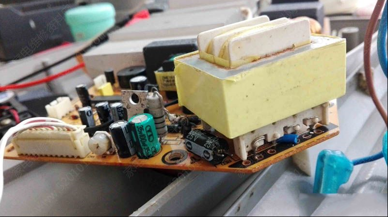

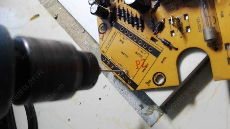

     手头找不到这样的变压器,也没有电源模块。从一电磁炉主板上找到一个双输出的变压器,上面没有标签,测量应该是双24V的。原来的变压器次级有4根线,这个变压器次级只有三根线。打算用这个变压器改造一下,但是外形小了一些,次级几个脚能放进原来的孔里,初级放不进去,于是用电钻重新钻孔。
     装上变压器,把初级这边电路改动一下,再把次级电路用导线改一下,让变压器输出两组相同的电压供主板使用。

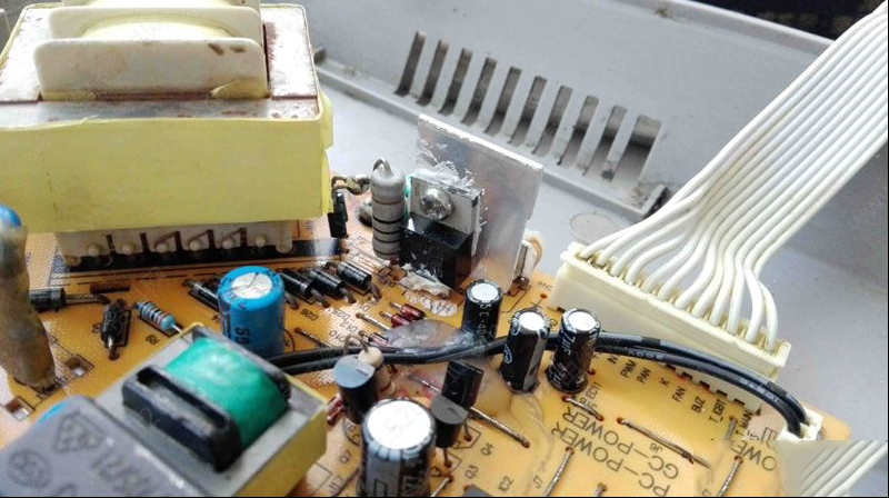

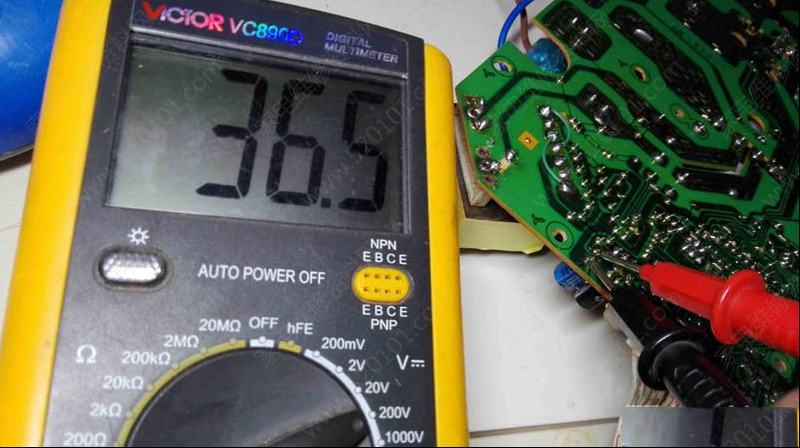

     原来的两组电压都是经桥式整流过去的,换上的这个双输出的变压器电压整流滤波后变成了30多伏。达到了7805的耐压值,不过就通电试了一下,7805还没坏,输出正常。
       断电再把电路改一下,不然7805可能受不了。在整流二极管输出正极这边串了个100多欧的大电阻来降压限流,测试降到20多伏,就这样吧。还有整流后的滤波电容原来是25V的,肯定不行,刚才通电一小会儿,已经开始漏液了,再等一会就要爆破了。于是换成了35V的,18V那一路的滤波电容原来是35V的,我给换成了50V的。那一路的电压比原来高一些应该问题不大,只要电流差不多就行了。
      又通电试了几分钟,发现7805还是有点发热,于是又给它装个散热片上去。

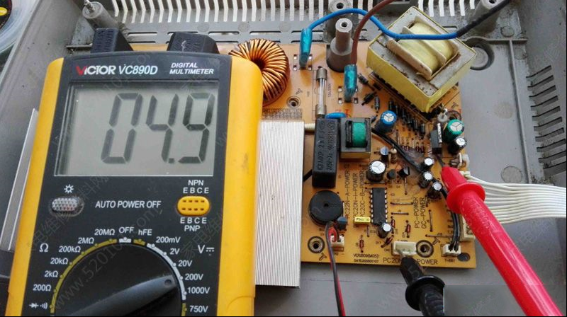

     检查一下供电是否正常,7805输出端电压4.9V,正常。

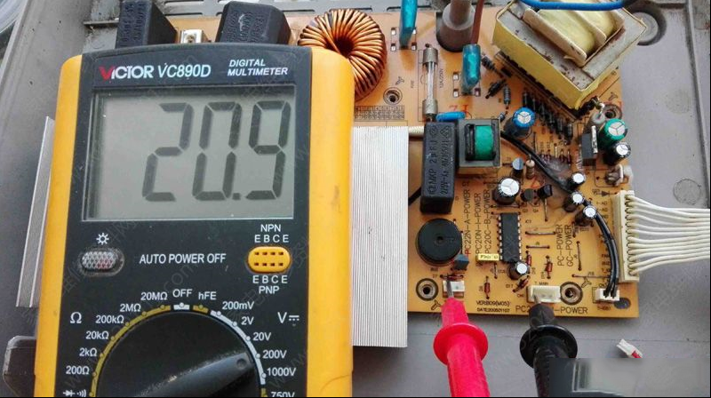

     风扇针脚处为20.9V,偏高一点。我又检查了一下稳压管,原来是20V的稳压管,稳压管一端也是20.9V。
