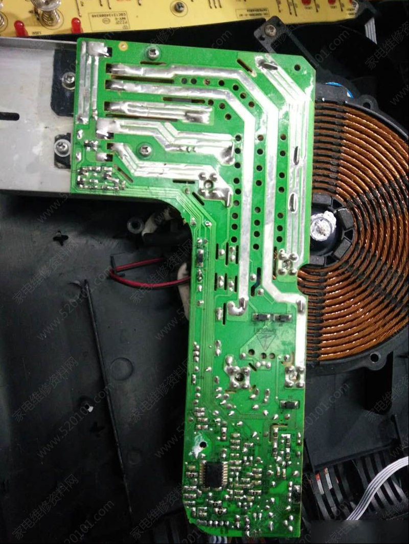

    收到同行送来的故障机壹台苏泊尔电磁炉,型号是C21-SDHCB33K,故障表现为不通电,拆开外壳,发现主板,显示板好多蟑螂屎,肯定板子漏电,给用户报价紫黑,用户同意后开始维修。于是拆了,水洗主板、显示板、底壳(我一般就用白猫,立白洗衣粉水洗),清洗完毕后马上用吹风把全部吹干,开始维修主板,用户拿来不通电,肯定保险坏了,功率管100%坏了,检查,果然已经洗白,而且桥堆也击穿损坏了,将坏了的换后,通电试机,发现开机后放锅,不报警,不加热,而且显示E0。

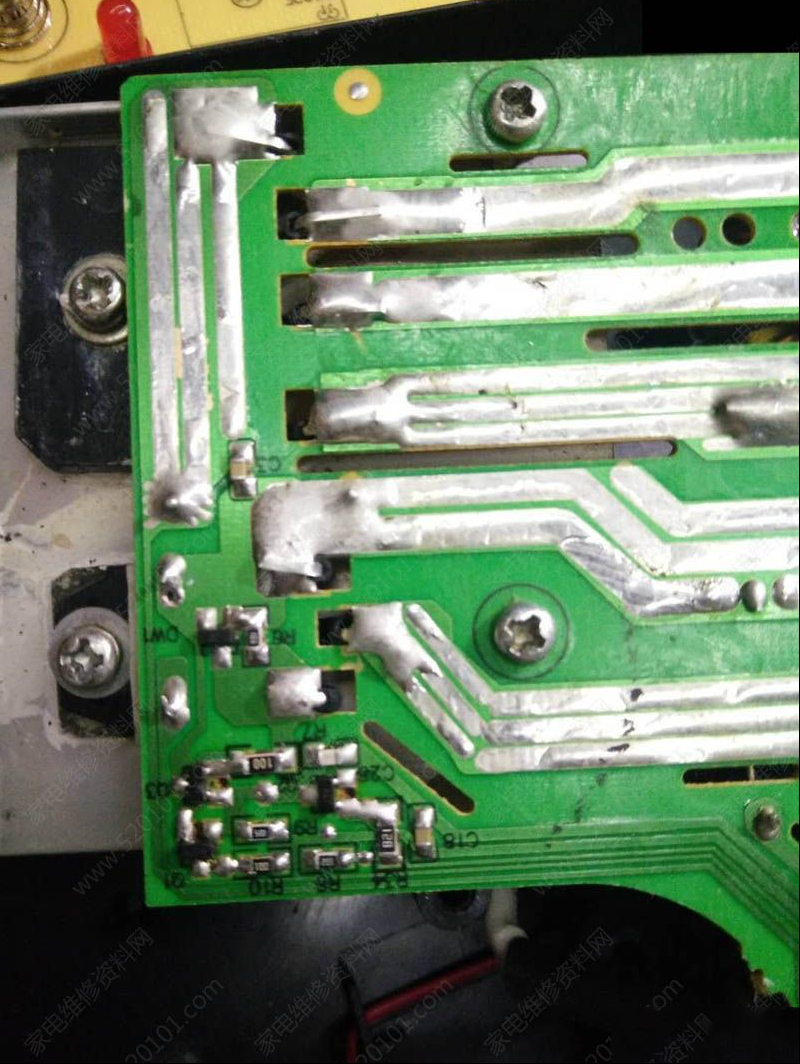

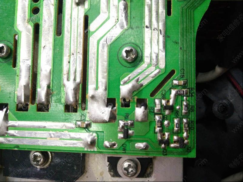

        于是又继续检查,大功率电阻都没有坏,501可调也是好的,18V,5V,300V都正常,将万用表打到R*10欧档在路测试,发现功率管两边阻值只有几十欧,肯定驱动电路异常,拆下查几个贴片三极管(1Y=HY4D=8550=PNP,(E1Y=HY3D=J3Y=8050=NPN), 发现Q2贴片三极管BCE击穿,用现有的J3Y直接代换后,再将万用表打到R*10欧档在路测试,发现功率管两边阻值5K欧左右,通电试机,完全正常。
