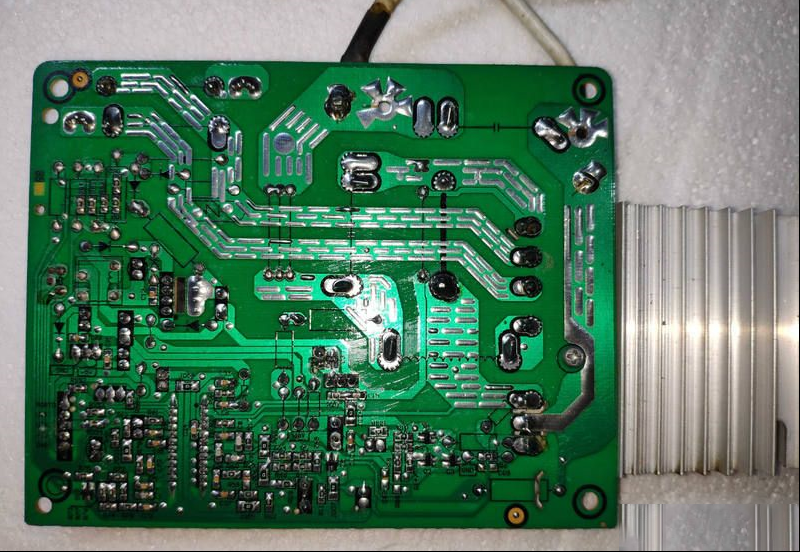

摘要: 收到同行送来的故障机壹台美的C21-FT2106电磁炉,爆管了,首先更换IGBT整流桥保险,机器出现无法正常加热5V电压不稳情况。仔细查找是控制板排线出开焊,重新焊好,5V稳定,但是依然间歇加热。再补焊康铜丝大电容依然存在 ...
    收到同行送来的故障机壹台美的C21-FT2106电磁炉,爆管了,首先更换IGBT整流桥保险,机器出现无法正常加热5V电压不稳情况。仔细查找是控制板排线出开焊,重新焊好,5V稳定,但是依然间歇加热。再补焊康铜丝大电容依然存在问题。最后更换501可调。机器恢复正常。建议其他师傅维修此款机器需要留意,这个机器基本上集合了美的电磁炉比较常见的三种故障点,排线开焊,康铜丝大电容脚开焊,501易坏。
