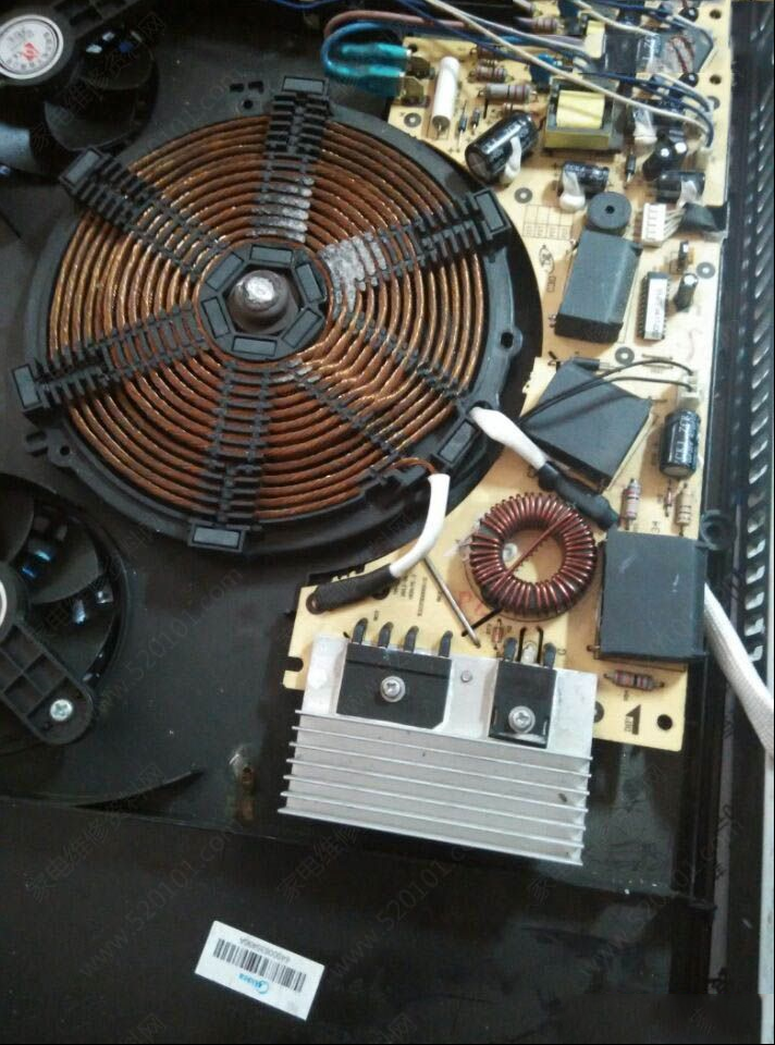

    收到同行送来的故障机壹台美的RT2112触屏电磁炉,原故障插电无反应,好像不通电。测300V为315V正常,测输出电压18V为o.5V,5V为1.2V,不正常;查为D23,SB2150(2A,150V)短路,用RL207(2A,1000V)代换后,插电试机,终于听到久违的“滴”声。以为维修就此结束,哪知,工作几分钟后,电磁炉指示灯,显示屏全熄,电磁炉关机;再开,几秒钟又熄;等一段时间试机,故障重现;测5V,18V正常,大电阻,大电容正常,后来排查发现是我换的二极管不合适,我在液晶旧板上拆了一个SR5100换上就正常了。
