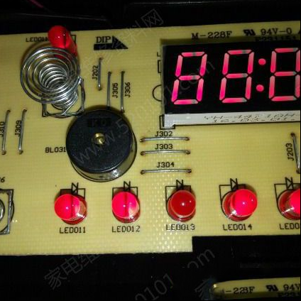

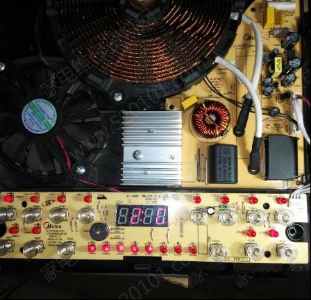

摘要: 收到同行送来的故障机壹台美的C21-RT2155触摸式电磁炉,故障表现为开机后无论按什么按键都没有反应,拆开电磁炉进行检测,发现是LED(发光二极管)击穿造成的,更换LED后故障修复。大家注意了,此类发光二极管必须拆下来 ...
    收到同行送来的故障机壹台美的C21-RT2155触摸式电磁炉,故障表现为开机后无论按什么按键都没有反应,拆开电磁炉进行检测,发现是LED(发光二极管)击穿造成的,更换LED后故障修复。大家注意了,此类发光二极管必须拆下来才能检测准确。
