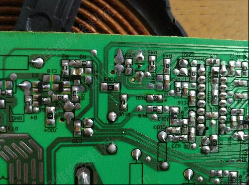

摘要: 收到同行送来的故障机壹台美的电磁炉C21-RK2016电磁炉,故障表现为不加热,更换5uF电容后出现断续加热的故障,最后检查发现R101贴片电阻(1001)阻值变大,更换1K电阻后加热正常,试机2天无任何问题,交付给客户使用。 ...
