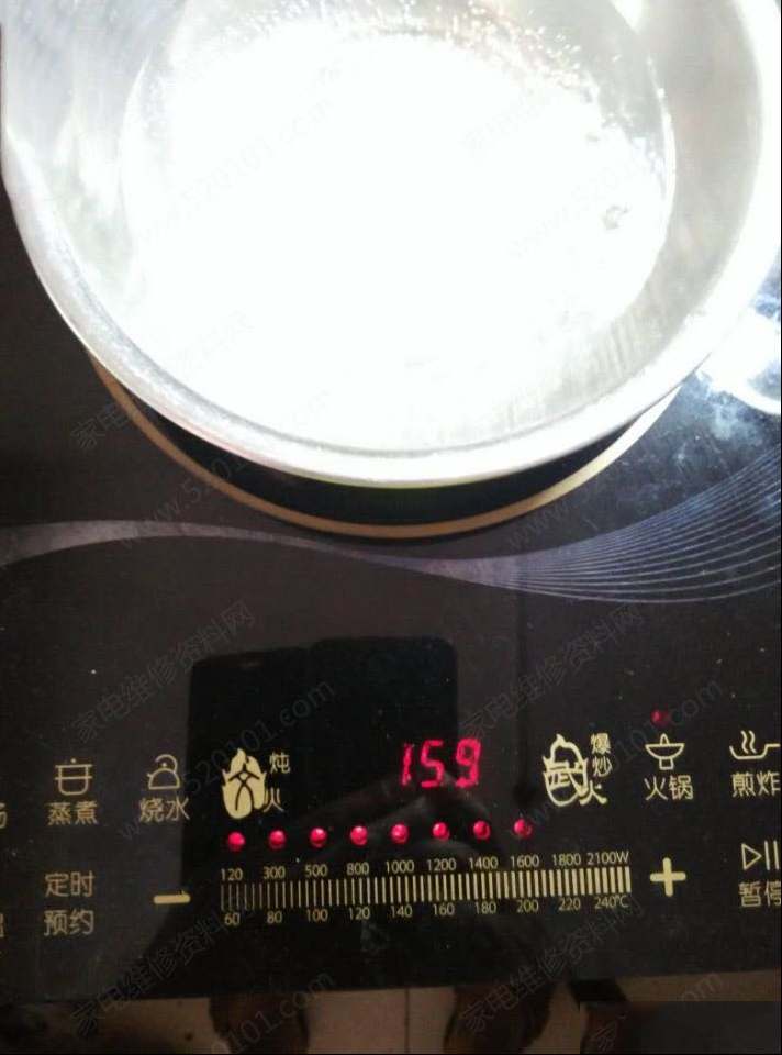

摘要: 收到同行送来的故障机壹台美的RH2101薄型电磁炉,故障表现为不加热,检查400V/10uF电容坏,引起MS7028烧爆,12.5A保险爆,线路走线也烧,D9,D10,D21,D25,D26,D27,D23二极管短路;用1N4007换上以上短路的二极管,没 ...
    收到同行送来的故障机壹台美的RH2101薄型电磁炉,故障表现为不加热,检查400V/10uF电容坏,引起MS7028烧爆,12.5A保险爆,线路走线也烧,D9,D10,D21,D25,D26,D27,D23二极管短路;用1N4007换上以上短路的二极管,没有MS7028,用VIPer22改装;于是将VIPer22的①、②脚插到线路板的⑦、⑧脚位孔中,VIPer22的⑦、⑧脚插到线路板的③、④脚位孔中,将⑤~⑧脚焊盘连在一起;用导线将光耦③、④脚分别接VIPer22的③、④脚(就是倒装)。检查无误后,装上保险,接上电,电磁炉发出“嘀”声,18V和5V均正常,放上锅具试机,试机加热一切正常。
