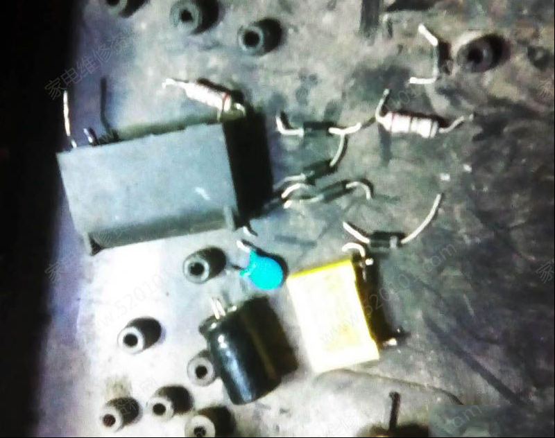

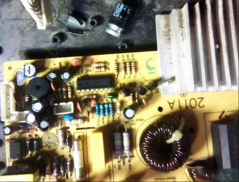

    客户送来收到其他维修同行的一台电磁炉,说他的电磁炉在使用中砰的一声炸了,拆开电磁炉,真是惨不忍睹,隔着线盘还认为是EE16坏了,拆除线盘后看见400V/4.7uF坏,只是没有想通,电容也会爆炸,一般只看见吹气的,鼓包的。
        测量之后有一个二极管坏,有一个限流电阻红橙黑金黑坏(应该是23欧吧,找不到计算器),有EE16坏,蓝色部分器件纯粹全部换掉。上电无5V,278V正常,4.7uF处无电压,18V无,仔细一看,有一颗二极管装反了,调正之后,开机有滴声,实际测量只有4.88V;17.60V,278V,风扇处12.7V,看78L05处,输入8.76V,输出4.88V;换78L05;加热正常,电流表7.6A,维修结束。
