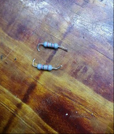

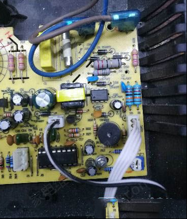

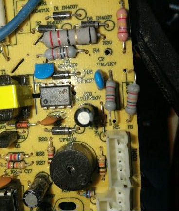

摘要: 收到同行送来的故障机壹台杂牌电磁炉,红双喜牌的,故障表现为通电试机滴滴滴报警声,并伴随显示E2,拿个“测试LED”放炉面没有脉冲信号。拆机里面都还比较干净的。直接在板测几个二极管没发现没击穿,然后测几个大电容 ...
    收到同行送来的故障机壹台杂牌电磁炉,红双喜牌的,故障表现为通电试机滴滴滴报警声,并伴随显示E2,拿个“测试LED”放炉面没有脉冲信号。拆机里面都还比较干净的。直接在板测几个二极管没发现没击穿,然后测几个大电容也正常,最后测量发现820K有个开路。找到两个五环820K同时换上通电测试2200W电流7A左右,装机试机修复。
