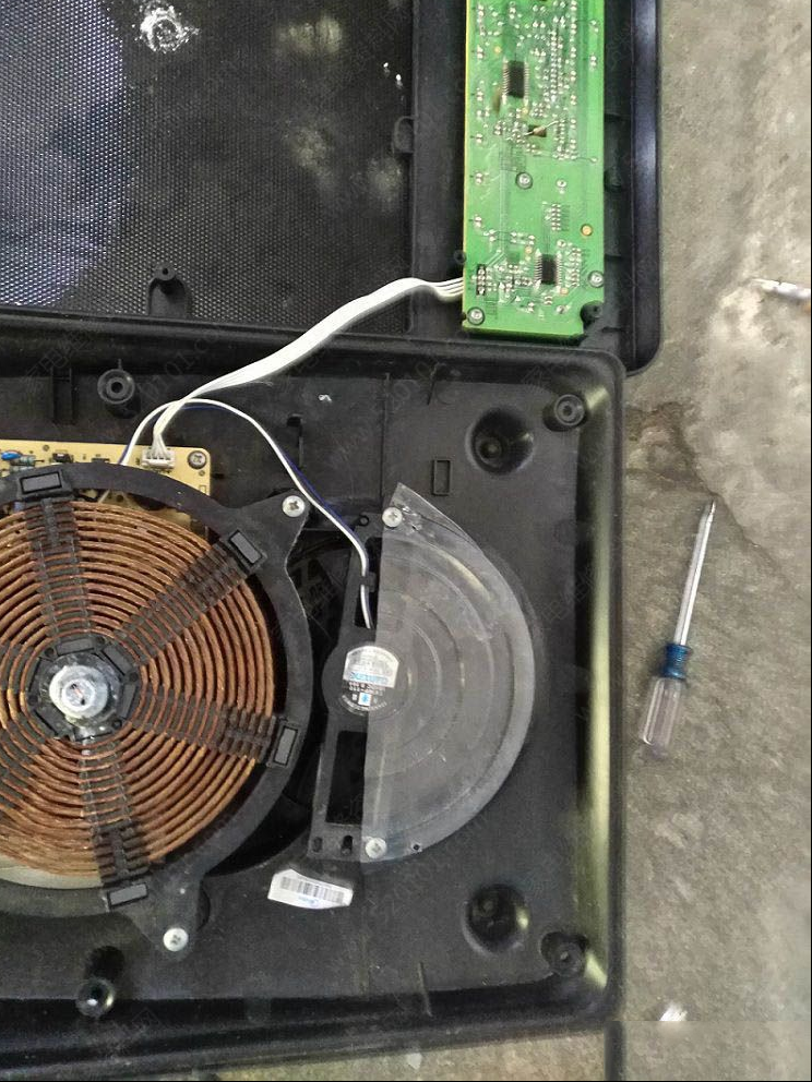

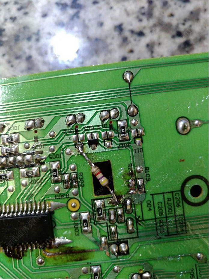

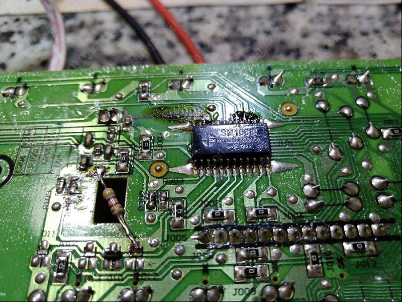

    收到同行送来的故障机壹台美的RT2122电磁炉,故障表现为按键失灵且无法开机,接通电源灯会闪一下,按电源开头电源指示灯亮,但无法再进一步操作,因这型号上并没有传统版上众多的4148和104电容可以查,而且多数是贴片,只能先在线查一下电阻,终于查到了一472电阻开路,更换后正常。现在许多电磁炉风扇有一半会对着控制板吹,久了之后上面满是油,如下图所示,这块就是上面原来满满是一层油,用洗洁精洗过的,电路板也有损的,都会自己拿一个塑料盖盖住对着控制板那一半风扇,处理过的再出现控制板不良的故障会大大减少。
