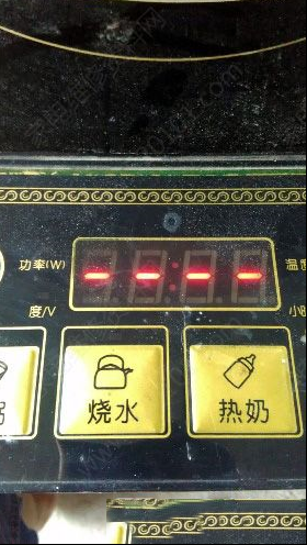

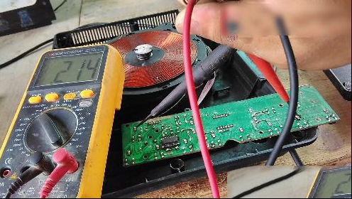

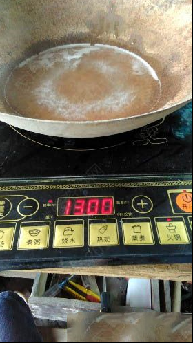

    收到同行送来的故障机壹台从同行转修的雅乐思电磁炉,故障表现为按键错乱,前一任维修人员把电路板修了个底朝天,该显示板以及主板果然被修的不成样,还好其他零部件并没有乱换现象,但已经可以说每个零部件都被焊了一遍,但故障依然没排除。经仔细检查发现待机灯跟另一个功能指示灯通电同时亮起,经验说明该故障就是引起按键错乱的原因所在,测量两个同时亮起的指示灯阻值发现只有200Ω左右,查询到是显示数码屏问题,因手头并没有同型号的数码屏更换,试着断开故障脚的其中一脚试机,一切正常,虽然开机时候中间的两点无显示,但按键错乱故障机修到这里,终于修好值得探讨。,不影响正常使用。
