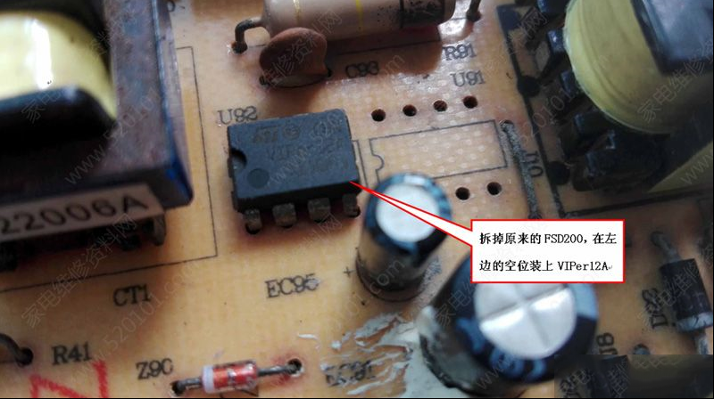

摘要: 收到同行送来的故障机壹台美的MC-EP201电磁炉,故障表现为通电无反应,经查22欧限流电阻烧坏,芯片FSD200烧坏,FSD200是个7脚芯片,芯片左边还有一个8脚空位。由于手头没有FSD200,只有VIPer12A,便打算用VIPer12A代换, ...
    收到同行送来的故障机壹台美的MC-EP201电磁炉,故障表现为通电无反应,经查22欧限流电阻烧坏,芯片FSD200烧坏,FSD200是个7脚芯片,芯片左边还有一个8脚空位。由于手头没有FSD200,只有VIPer12A,便打算用VIPer12A代换,但是要稍微改动一下电路。芯片左边那个空位就是用来安装VIPer12A的。先把电路板背面的贴片电容C94,电阻R94和三极管Q90拆除。
       然后拆除原来的FSD200,在左边的空位装上VIPer12A。

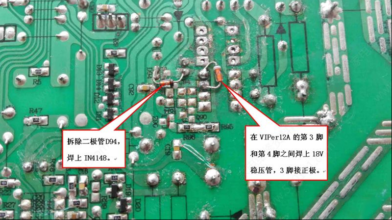

     再把背面的贴片二极管D94拆除,换上IN4148。在VIPer12A的第3脚和第4脚之间焊上18V稳压管,第3脚接稳压管的正极,4脚接负极。

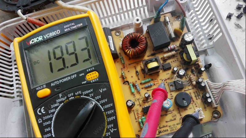

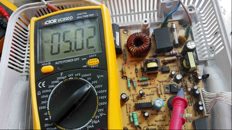

      焊上烧坏的22欧电阻,通电测试,7805输出端5V正常。
      稳压管一端电压也正常,代换成功。
