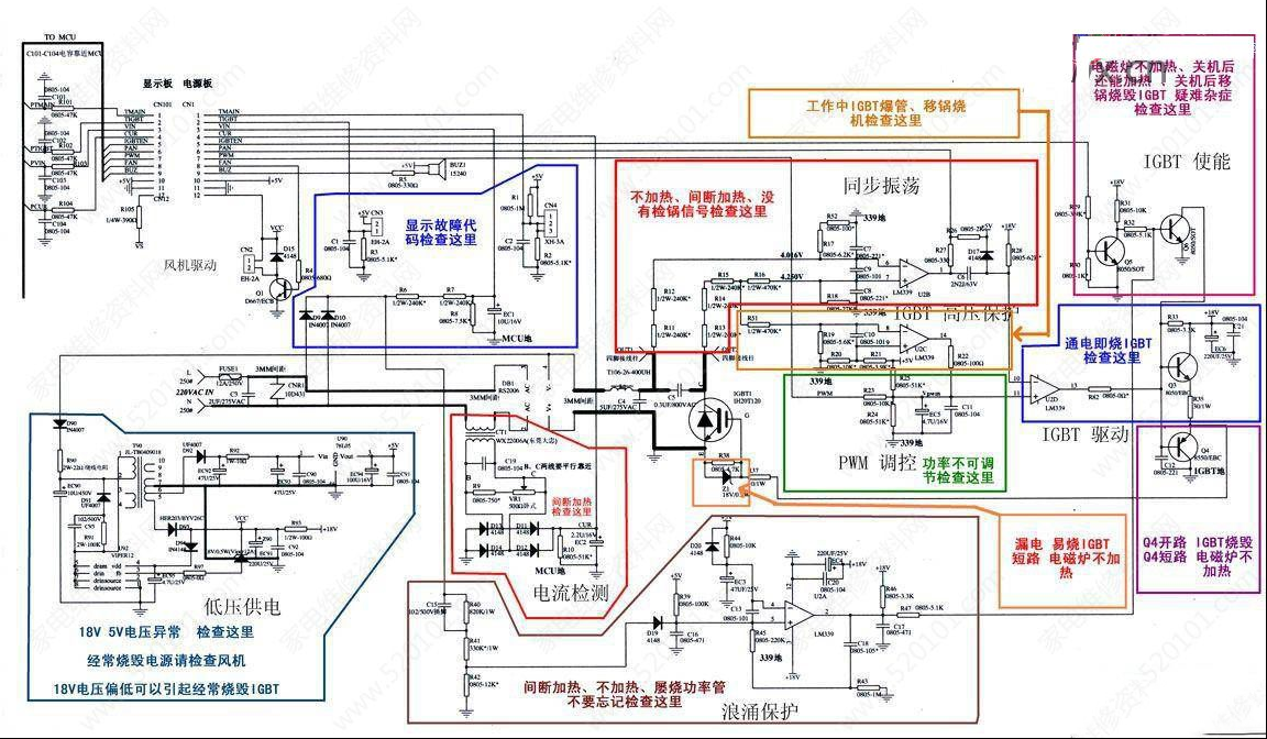

新手必学:两款电磁炉工作原理与电路图

    最近有网友说刚开始接触电磁炉维修,想学习下看电路图,可是怎么都看不懂工作原理,不知道哪里是检锅信号线路、驱动线路、同步线路,取样线路、温度检测线路、高压保护线路等,能不能找一张典型的电磁炉电路图,然后标明详细的线路,今天我就给大家分享两张典型的电路图,供新手学习参考用。
         另附:典型的电磁炉电路原理图(含原理分析)供下载学习用。
