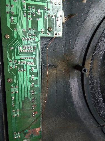

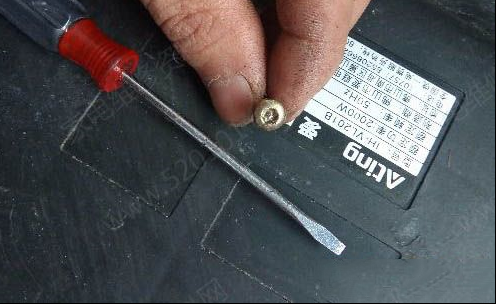

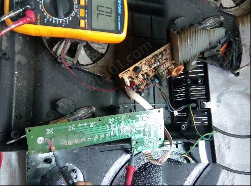

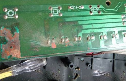

摘要: 自己家里收到其他维修同行的一台爱庭IH-VL201B电磁炉,故障表现为通电,不开机,按键无响应,因为是业余维修,工具也不齐,遇到了六角螺丝钉,也费了好大的劲儿,后来用小平口螺丝刀打开的。故障点为电路板沾水线路损坏开路 ...
    自己家里收到其他维修同行的一台爱庭IH-VL201B电磁炉,故障表现为通电,不开机,按键无响应,因为是业余维修,工具也不齐,遇到了六角螺丝钉,也费了好大的劲儿,后来用小平口螺丝刀打开的。故障点为电路板沾水线路损坏开路,飞线完美解决,具体过程如下图所示。
