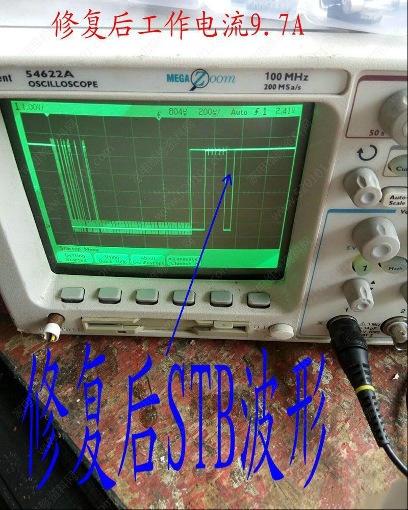

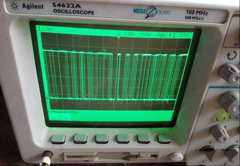

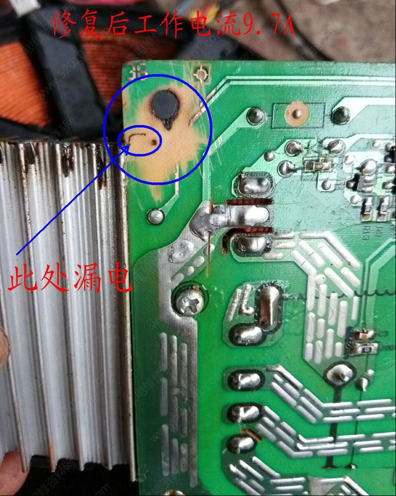

    收到同行送来的故障机壹台美的C21-SK2101电磁炉,大管烧毁,换大管和其他顺坏原件后,通电无反应,在旧版上焊下CPU换上。通电有滴滴声,看来CPU已损坏,但是仍不能加热,测量时钟信号波形发现有点乱。换美的原装芯片1668后,仍不能加热,看来换的CPU不对路,去某宝搜索没有此原装CPU,维修到此失败,在翻箱倒柜发现有一个旧的美的主板,和这个差不多,换上后通电加热正常,修复后的时钟波形稳定清晰,工作电流也到9.6A。
