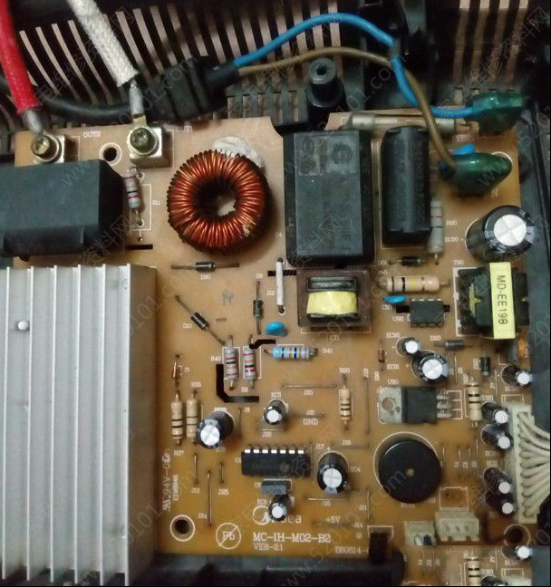

摘要: 收到同行送来的故障机壹台美的SH-2115电磁炉,故障表现为出现间歇加热,检查控制板各功能正常,但电磁炉就是敲锅几下加热两下,如此循环,把锅提高点加热时间会长一点,但还是断续加热。功率指示灯也是跟着这样,加热才亮 ...
    收到同行送来的故障机壹台美的SH-2115电磁炉,故障表现为出现间歇加热,检查控制板各功能正常,但电磁炉就是敲锅几下加热两下,如此循环,把锅提高点加热时间会长一点,但还是断续加热。功率指示灯也是跟着这样,加热才亮一下然后又灭了,功能指示灯却不受影响正常发亮。此故障为美的电磁炉的通病,是干扰造成的,只要把下图1中的电阻1改成连线,电阻1改到2,3改到4, 4改到3即可。
       深层解析:美的电磁炉05主板出现断续加热,大都是因同步电路受到干扰所致。标准化以来,M02 M03 固有这个毛病。M00估计是成本太高了 ,为了降低成本,用的M02,这个版本的有个致命的缺陷,就是PCB设计问题,同步取样电阻由3个减少只剩一个,容易被干扰。后期出的S01A ,同步电路走线是平行设计的,彻底避免了此类故障的出现。
