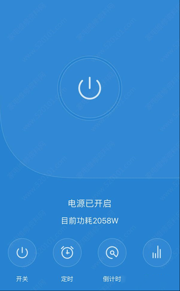

    收到同行送来的故障机壹台九阳C22-L2电磁炉,用户说烧水很慢,插电测试开最大功率烧水,几分钟过去锅底只有几个气泡;拆开一看,脏乱差全是蟑螂实体和蟑螂屎。弄得手实在太脏不想拿手机就没拍照。只能洗板子了,顺便拆下三个大电容,容量都正常,板子上的原件没有明显烧坏的痕迹。
  洗完板晾干,装上拆下的电容。顺手补焊了下康铜丝,试机一切正常。
