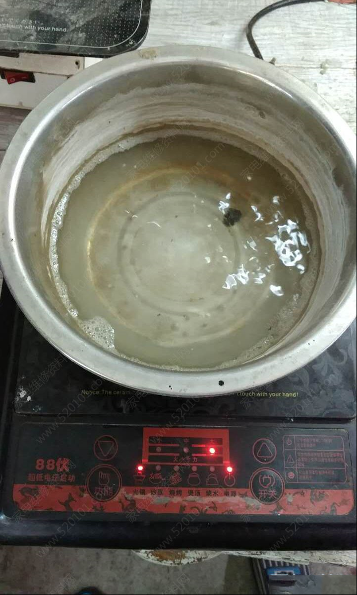

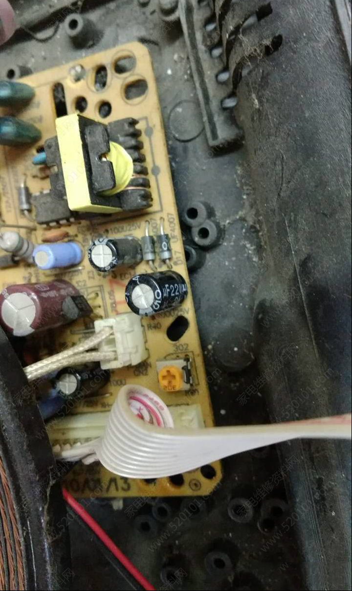

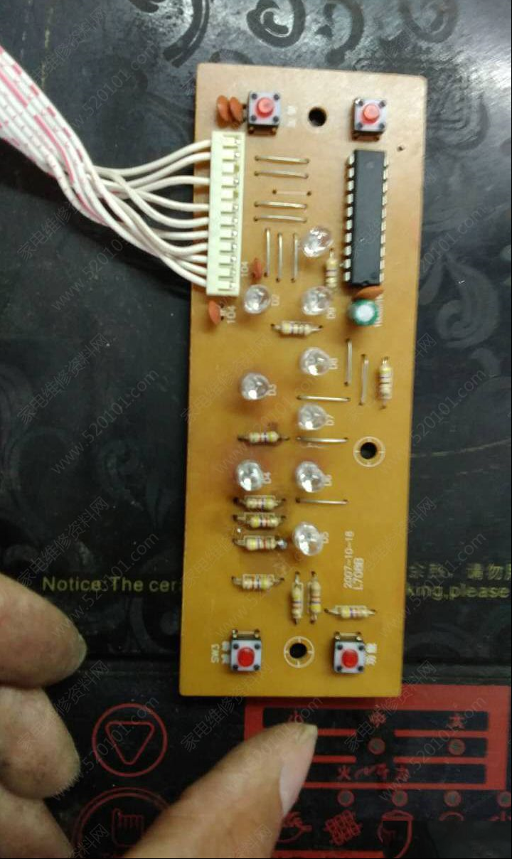

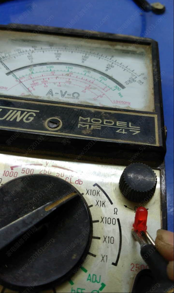

    收到同行送来的故障机壹台中威牌(杂牌)电磁炉,用户说是之前坏了开不了机,有灯亮,在别的地方修过,说是换了轻触按钮,但用了一个多星期又是同样毛病。通电检查,有自检完成“嘀”一声报警声,电源指示灯闪烁,细看有另一个灯时不时随之微弱闪亮。按开机键无反应,快速按几次有时能开。打开发现,前任修理有割过铜皮,按钮、104电容全换过,焊点也全部加焊过。可想而知,前位师傅折腾过很久。难道IC坏啦,但有时能开,测量单片机S3F9454BZZ-DK94各引脚对地反向电阻,量来量去也不知道正常的是多少,好像都差不多大,反正未发现短路和开路现象。换IC和刷程序都不实际,难到放弃?干脆把按钮全换了一遍,开机,和心里估计的一样,故障依旧。难道是电源滤波不良,有干扰。接着以把和5V有关的滤波电容全换了,开机故障还是一样。
       想换104电容,想想还是算了,别人才换,估计都没希望。陷入沉思。开不了机?再沿着开机键线路反复测量时,想到有一个灯像IC漏电一样微亮,IC又没法换。是不是灯了,又围着灯左量右量,量不出什么,一不做,二不休,把灯全换了,做最后一博。
       换完开机,久违的检锅声终于来了,放上锅,正常烧水了。

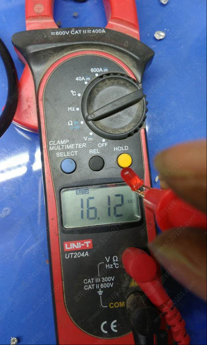

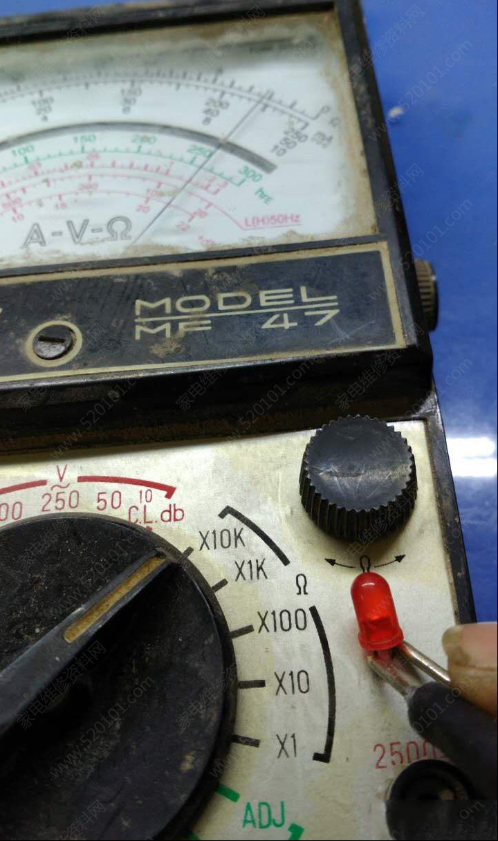

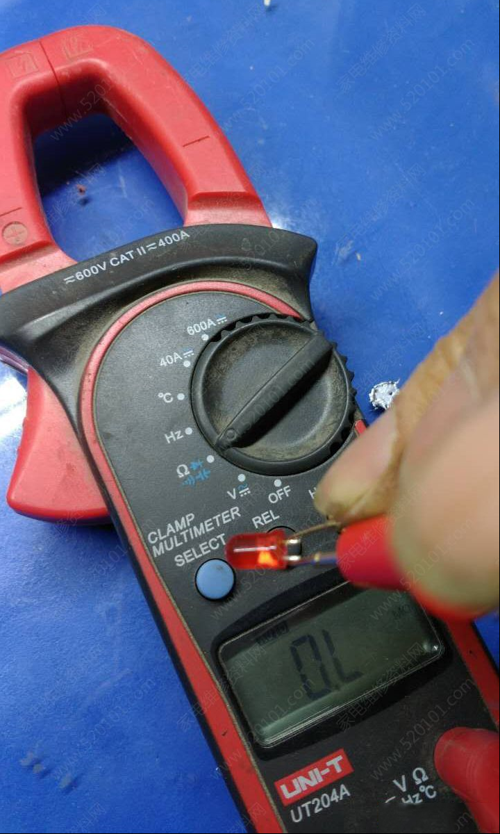

        就是这些灯了,为什么量不出来了,把拆下来的灯再量了一遍,发现有一个反向漏电,正向1欧档又能亮。反向阻值十几兆欧,其它无穷大。
       以下是正常的灯。
       想到这里,又把以前收到其他维修同行的一台修不好的压力锅和收到其他维修同行的一台遥控风扇拿出来,因故障差不多,压力锅也是开不了机,风扇是开不了3档,有时偶尔又能开。直接把指示灯全换了,就此修复。原来这指示灯小小的漏电让我查了这么久,还一直以为芯片坏了。我想,现在单片机加指示灯的控制面板实在太普及了,这种现像在各种家电中肯定有很多,我估计我以前换板的机子中都有这种现像,所以发此文和各同行们共同分享。
