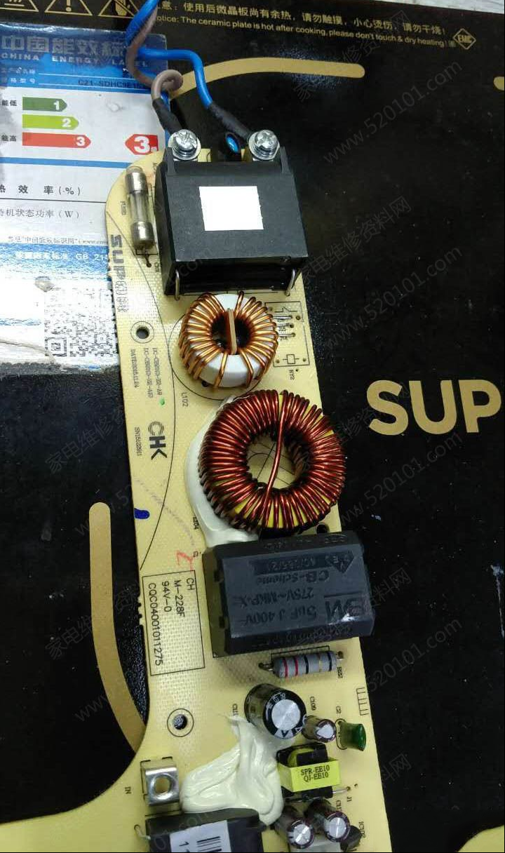

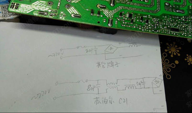

      机子确实都很新,拆开后看里面做工确实很好,美的设计简洁,到底是现在单片机控制技术越来越精准了吧,风扇和散热片可以缩成这么小了,但IGBT是用的东芝的40A的40RR22,已击穿。苏泊尔的用料实些,整流前滤波比平时收到故障机的多几个元件,如下图所示。

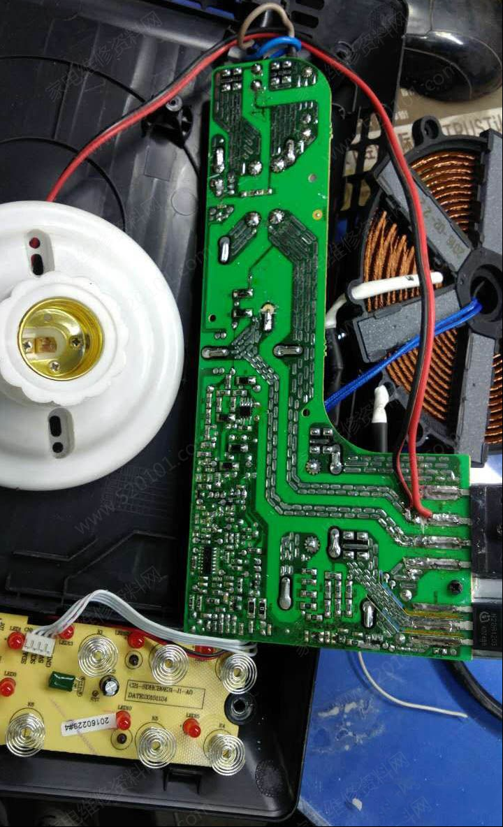

        为此,苏泊尔的做完全部体检和换完爆掉的IGBT和保险后(具体步骤此处不再啰嗦),串灯试机得做改动,得串到5微法电容后进整流桥之前的这段线路上,要不不管有没有短路灯都是亮的,更别说观察IGBT的工作状态了,如下图所示。
      2台试机都一切正常,复原后烧水试用无问题,隔天交机客户。不料,相安无事过去个多星期吧,客户把收到其他维修同行的一台美的的拿过来了,意见很大,“这地方就你修机最贵,还只用了几天就又爆了,你没给我修好吧”,我镇静的接过,拆机仔细测量,这次可不止烧IGBT了,还有18V稳压管,2个驱动三极管都击穿。客户有事等不及要我修好后送去,把我气得想硬忍着才返修,最后修了个多小时才搞好。害我之后用自家电磁炉烧水都像碰机关一样小心,生怕火力大点,时间长点就爆了,这东西工作条件太精确了,此时脑子里一闪,难道真的还有隐患没查出,市电条件不一样就会爆,决定拿自家厨房试用几天再送去。正是这一举,让我发现了使用超薄型电磁炉时,新的注意事项!
