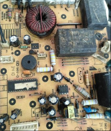

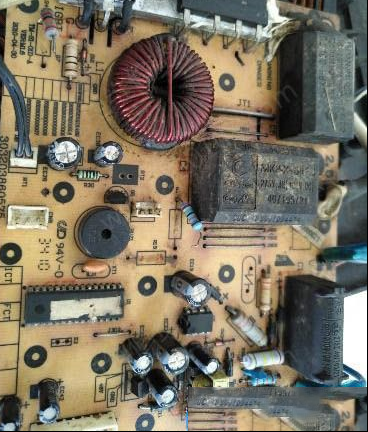

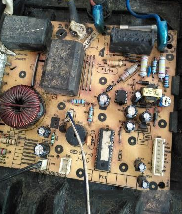

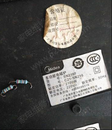

摘要: 收到同行送来的故障机壹台美的C21-SN216电磁炉,用户说有一年多没有使用了,让我帮他看看,试机间断加热,拆机,清理电路板,拆下R26,R29/240K开路,电位器生锈严重,换新,试机正常,今天用户又送了过来,试机不加热, ...
    收到同行送来的故障机壹台美的C21-SN216电磁炉,用户说有一年多没有使用了,让我帮他看看,试机间断加热,拆机,清理电路板,拆下R26,R29/240K开路,电位器生锈严重,换新,试机正常,今天用户又送了过来,试机不加热,查R19/240K开路,同时把R2/240K一并换掉,试机正常。
