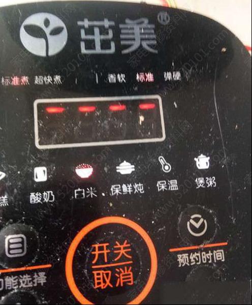

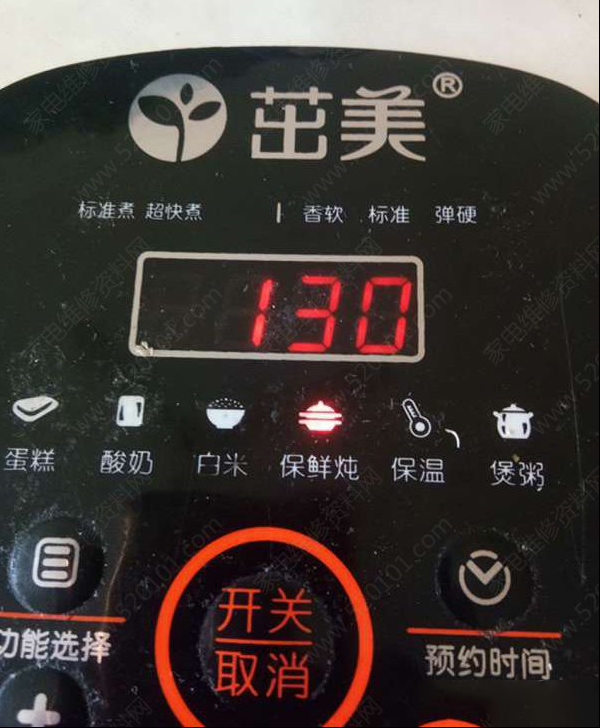

摘要: 收到同行送来的故障机壹台茁美牌电饭煲,故障表现为待机显示正常,工作后数码屏无显示,数码管有微弱光亮,拆机有一个小电源板,待机时稳压管7805输出正5V,稳压二极管12V电压正常,开机后12V降到3V电压,这个电源是电容 ...
    收到同行送来的故障机壹台茁美牌电饭煲,故障表现为待机显示正常,工作后数码屏无显示,数码管有微弱光亮,拆机有一个小电源板,待机时稳压管7805输出正5V,稳压二极管12V电压正常,开机后12V降到3V电压,这个电源是电容降压220V变12V电源。L极和N极都有一只12V稳压二级管,起电源保护作用,电路较简单用万用表测量二只二极管1N4007都正常,其中一只1N4007显示340,焊下这一只1N4007测量正常,三极管S8050测量后有问题,数值不一样,安规电容0.68uF焊下,测容值为0.14uF,果断更换S8050和0.68uF电容,开机后故障机修到这里,终于修好值得探讨。。
