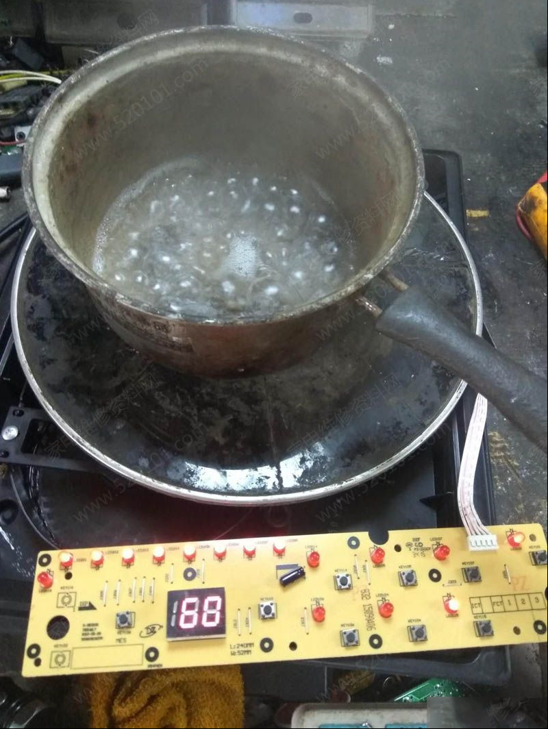

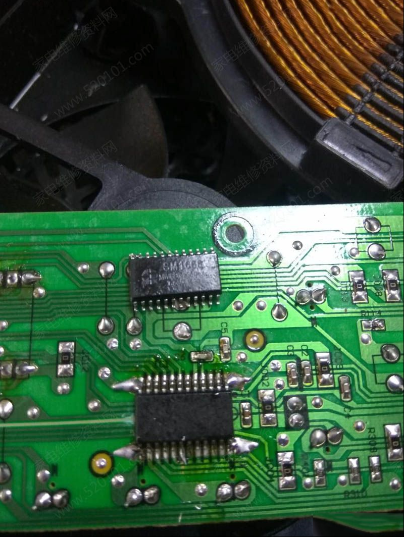

    收到同行送来的故障机壹台美的C20-SK2002电磁炉,故障表现为插电有自检声,按开机键能听到,滴”的一声后无任何反应,灯不亮,风扇不转,不加热,不报警,但是能关机;反而显示屏在跳90.85.75....一直重复。
       其他按键均无反应,此机成色还很新,主板和按键板无任何油渍,也无进水迹象,用一美的其他型号的5线按键板试机能正常加热,原机也是5线,说明主板好的。怀疑按键板芯片问题大,热风枪代换SM1668后加热正常(无需编程)。
