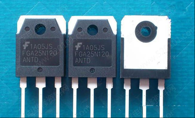

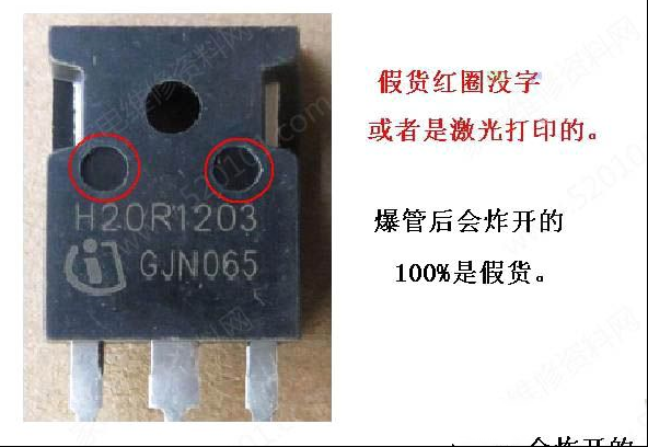

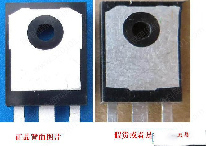

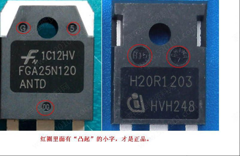

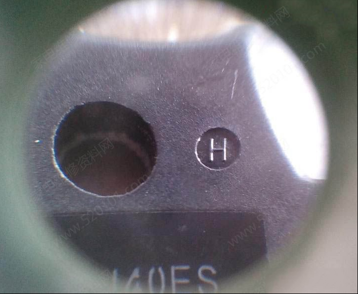

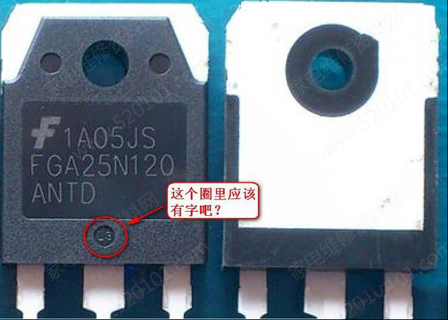

    维修电磁炉多年,最近一不小心又买到仿制的IGBT,导致近期电磁炉返修增多,这里教大家一个建议的鉴别IGBT真假的方法,如下图所示,仿品为激光打印,字体成点状;正品为模具成型,字体边缘平整。
  另外附上一些正品IGBT和假冒品IGBT的正反面对比图和鉴别方法
        最后附上正品的IGBT管子图片
