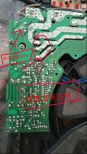

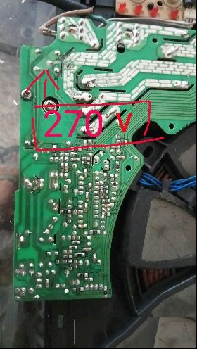

摘要: 收到同行送来的故障机壹台九阳JYC-21HS86电磁炉显示E3代码,经查故障代码是电网电压高造成,于是拆开电磁炉测试电磁炉上的分流电阻二极管都正常,于是插上电测试电压检测二极管270V,正常应是220V左右哪种故障造成电压 ...
    收到同行送来的故障机壹台九阳JYC-21HS86电磁炉显示E3代码,经查故障代码是电网电压高造成,于是拆开电磁炉测试电磁炉上的分流电阻二极管都正常,于是插上电测试电压检测二极管270V,正常应是220V左右哪种故障造成电压升高呢?于是把两个二极管全换了还是270V,有点纳闷了,难道是整流桥坏了?经测试阻止正常,实在想不出哪种故障造成电压升高,抱着换整流桥试试没想到在测二极管202V正常了,拿着坏的整流桥用二极管挡测试正反向都正常,估计是桥内二极管有坏的,变成倍压整流了。
